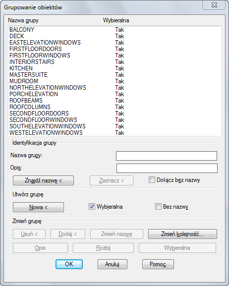

Wyświetla, identyfikuje, nazywa i zmienia grupy obiektów.
Wyświetlane są następujące opcje.
Wyświetla nazwy istniejących grup.
Określa, czy grupę można zaznaczać. Jeśli grupę można zaznaczać, zaznaczając jeden obiekt w grupie, zaznacza się całą grupę. Obiekty z zablokowanych warstw nie są wyświetlane. Jeżeli zmienna systemowa PICKSTYLE ustawiona jest na 0, żadna grupa nie jest wybieralna.
Wyświetla nazwę i opis przy wybraniu grupy na liście Nazwa grupy.
Określa nazwę grupy. Nazwy grup mogą mieć długość do 31 znaków i zawierać litery, liczby i znaki specjalne takie jak znak dolara ($), myślnik (-), i podkreślenie (_), lecz nie mogą zawierać spacji. Litery w nazwie są zamieniane na wielkie.
Wyświetla opis wybranej grupy, jeśli taki istnieje.
Tworzy listę grup, do których należy obiekt.
Zostanie wyświetlone okno dialogowe Lista członków grupy, w którym pokazane są grupy, do których należą obiekty.
Pokazuje członków wybranych grup w obszarze graficznym.
Określa, czy nienazwane grupy są wyświetlane na liście. Jeśli ta opcja nie jest włączona, wyświetlane są tylko nazwane grupy.
Określa właściwości nowych grup.
Tworzy nową grupę z wybranych obiektów, wykorzystując nazwy i opisy z pola Nazwa grupy i Opis.
Określa, czy nowa grupa jest wybieralna.
Zaznacza, że nowa grupa nie posiada nazwy. Nienazwana grupa otrzymuje domyślną nazwę *An. n to liczba, która ulega zwiększeniu z każdą nową grupą.
Modyfikuje istniejące grupy.
Usuwa obiekty z wybranej grupy. Aby wykorzystać tę opcję, wybierz także opcję Wybieralna.
Jeśli zostaną usunięte wszystkie obiekty grupy, grupa pozostanie zdefiniowana. Można usunąć definicję grupy z rysunku stosując opcję Rozbij grupę.
Dodaje obiekty do wybranych grup.
Zmienia nazwę wybranej grupy na nazwę wprowadzoną w Nazwa grupy w Identyfikacja grupy.
Wyświetla okno dialogowe Porządek grupy, w którym można zmienić kolejność numerowania obiektów w wybranej grupie. Program numeruje obiekty w kolejności, w jakiej zostały wybrane do dołączenia do grupy. Zmiana kolejności jest przydatna przy tworzeniu ścieżek narzędzi. Można na przykład zmienić kolejność ucinania lini poziomych i pionowych ścieżek narzędzi.
Możesz zmienić numerowane położenie pojedynczych lub kilku członków grupy lub odwrócić kolejność dla wszystkich członków. Pierwszy obiekt w grupie ma numer 0, a nie 1.
Aktualizuje opis zaznaczonej grupy zgodnie z nazwą wprowadzoną w polu Opis. Nazwa opisu może się składać z maksymalnie 64 znaków.
Usuwa definicję wybranej grupy. Obiekty grupy pozostaną na rysunku.
Określa, czy grupa jest wybieralna.
