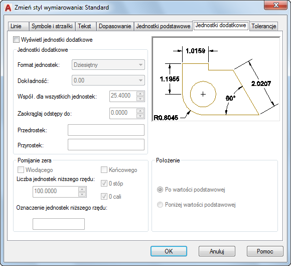

Określa wyświetlanie wymiarów w jednostkach dodatkowych oraz ustawia ich format i dokładność.
Wyświetlane są następujące opcje.
Dodaje dodatkowe jednostki miary do tekstu wymiarowego. Ustawia zmienną systemową DIMALT na 1.
Wyświetla i ustawia bieżący format jednostek alternatywnych dla wszystkich typów wymiarów oprócz kątowego.
Ustawia format jednostki dla jednostek dodatkowych. (DIMALTU — zmienna systemowa)
Względne rozmiary liczb w ułamkach piętrowych są oparte na zmiennej systemowej DIMTFAC (w taki sam sposób jak wykorzystują tę zmienną systemową wartości tolerancji).
Ustawia liczbę miejsc dziesiętnych w jednostkach dodatkowych. (DIMALTD — zmienna systemowa)
Określa mnożnik wykorzystywany jako współczynnik konwersji między jednostkami podstawowymi i dodatkowymi. Na przykład, aby przekonwertować cale na milimetry, wprowadź 25,4. Wartość nie jest stosowana do wymiarów kątowych, jak również nie ma zastosowania do wartości zaokrąglonych lub wartości tolerancji dodatniej lub ujemnej. (DIMALTF — zmienna systemowa)
Ustala zasady zaokrąglania jednostek dodatkowych dla wszystkich typów wymiarów oprócz kątowych. Jeżeli wprowadzona zostanie wartość 0.25, wszystkie dodatkowe wymiary są zaokrąglone do najbliższej 0.25 jednostki. Po wprowadzeniu wartości 1,0 wszystkie pomierzone wymiary są zaokrąglane do najbliższej liczby całkowitej. Liczba cyfr wyświetlanych po kropce dziesiętnej jest zależna od dokładności ustalonej w pozycji Dokładność. (DIMALTRND — zmienna systemowa)
Dołącza przedrostek do dodatkowego tekstu wymiarowego. Można wprowadzić tekst lub użyć kodów sterujących do wyświetlania symboli specjalnych. Na przykład, wpisanie kodu %%c spowoduje wyświetlenie symbolu średnicy. (DIMAPOST — zmienna systemowa)
Aby uzyskać więcej informacji, zobacz Używanie kodów sterujących i znaków specjalnych.
Dołącza przyrostek do dodatkowego tekstu wymiarowego. Można wprowadzić tekst lub użyć kodów sterujących do wyświetlania symboli specjalnych. Na przykład, wprowadzenie tekstu cm powoduje pojawienie się tekstu wymiarowego podobnego do pokazanego na ilustracji. Po podaniu przyrostka, domyślne przyrostki zostają przez niego przesłonięte. (DIMAPOST — zmienna systemowa)
Steruje pomijaniem zer wiodących i kończących oraz wymiarów w stopach i calach mających wartość zero. (DIMALTZ — zmienna systemowa)
Pomija zera wiodące we wszystkich wymiarach dziesiętnych. Na przykład, wartość 0.5000 wyświetlana jest jako .5000.
Ustawia liczbę jednostek dodatkowych dla jednostki głównej. Ta opcja jest używana w celu obliczania odległości wymiarów w jednostkach dodatkowych, gdy odległość jest mniejsza niż jedna jednostka. Przykładowo wprowadź wartość 100, jeśli przyrostek to m, a przyrostek jednostki dodatkowej ma być wyświetlany w cm.
Dołącza przyrostek do jednostki dodatkowej wartości wymiaru. Można wprowadzić tekst lub użyć kodów sterujących do wyświetlania symboli specjalnych. Przykładowo wprowadź cm, aby zapis .96 m wyświetlić w postaci 96 cm.
Pomija zera kończące we wszystkich wymiarach dziesiętnych. Na przykład, wartość 12.5000 wyświetlana jest w postaci 12.5, a zamiast 30,0000 wyświetlana jest w postaci 30.
Pomija liczbę stóp w wymiarze stopy-cale, gdy odległość jest mniejsza od jednej stopy. Na przykład, wartość 0'-6 1/2" wyświetlana jest w postaci 6 1/2".
Pomija liczbę cali w wymiarze stopy-cale, gdy odległość jest całkowitą liczbą stóp. Na przykład, wartość 1'-0" wyświetlana jest w postaci 1'.
Steruje położeniem jednostek dodatkowych w tekście wymiarowym.
W tekście wymiarowym umieszcza jednostki dodatkowe po jednostce podstawowej.
W tekście wymiarowym umieszcza jednostki dodatkowe poniżej jednostki podstawowej.
Wyświetla przykładowe obrazy wymiarowania, które przedstawiają skutki zmian ustawień stylów wymiarowania.
