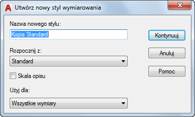

Nadaje nazwę nowemu stylowi wymiarowania, ustala styl, na którym będzie oparty tworzony nowy styl i wskazuje typy wymiarów, których ma dotyczyć nowy styl.
Wyświetlane są następujące opcje.
Określa nazwę nowego stylu wymiarowania.
Ustawia styl używany jako podstawa dla nowego stylu. Dla nowego stylu można zmieniać jedynie właściwości różniące się od właściwości początkowych.
Określa styl wymiarowania jako opisowy. Obiekty opisowe i style są używane do sterowania rozmiarem i skalą, w których obiekty opisowe są wyświetlane w obszarze modelu lub w układzie.
Tworzy podstyl wymiarowania, który dotyczy tylko określonych typów wymiarów. Na przykład można utworzyć wersję STANDARD stylu wymiarowania, który będzie używany tylko w przypadku wymiarów średnic.
Wyświetla okno dialogowe Nowy styl wymiarowania służące do definiowania właściwości nowego stylu wymiarowania.
