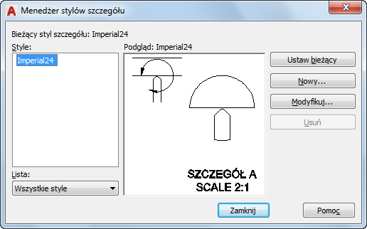

Style szczegółu sterują wyglądem widoków szczegółów w dokumentacji modelu. Styl określa formatowanie obwiedni szczegółu, identyfikatora, linii połączenia, krawędzi modelu, widoku szczegółów i etykiety widoku szczegółów.
Wyświetlane są następujące opcje.
Wyświetla nazwę stylu szczegółu, który jest stosowany do tworzonych widoków szczegółów.
Wyświetla listę stylów szczegółu dostępnych w bieżącym pliku rysunku. Bieżący styl jest wyróżniony.
Filtruje zawartość listy Style. Kliknij przycisk Wszystkie style, aby wyświetlić wszystkie style szczegółu dostępne w pliku rysunku. Kliknij przycisk Style używane, aby wyświetlić tylko te style szczegółu, do których odwołują się widoki szczegółów w bieżącym rysunku.
Wyświetla obraz podglądu stylu, który został wybrany z listy Style.
Ustala jako bieżący styl szczegółu wybrany z listy Style. Wszystkie nowe widoki szczegółów są tworzone za pomocą tego stylu szczegółu.
Wyświetla okno dialogowe Utwórz nowy styl szczegółu, w którym można zdefiniować nowe style szczegółu.
Wyświetla okno dialogowe Modyfikuj styl szczegółu, w którym można zmodyfikować style szczegółu.
