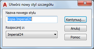

Tworzy nowy styl szczegółu na podstawie istniejącego stylu.
Wyświetlane są następujące opcje.
Nazywa nowy stylu szczegółu. Domyślnie nazwa nowego stylu jest nazwą stylu początkowego z przedrostkiem „Kopia”.
Określa istniejący styl szczegółu, którego ustawienia będą domyślnymi ustawieniami nowego stylu.
Wyświetla okno dialogowe Nowy styl szczegółu, w których można określić właściwości nowego stylu szczegółu.
