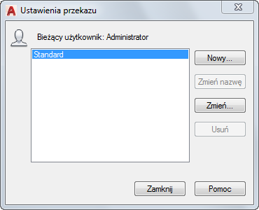

Tworzy, modyfikuje lub usuwa ustawienia przekazu.
Wyświetlane są następujące opcje.
Wyświetla listę ustawień przekazu.
Tworzy nowe ustawienie przekazu.
Zmienia nazwę aktualnie wyróżnionego ustawienia przekazu.
Wyświetla okno dialogowe Zmień ustawienia przekazu, w którym można określić opcje pakietu przekazu.
Usuwa aktualnie wyróżnione ustawienie przekazu.
W kontekście zestawu arkuszy otwiera standardowe okno dialogowe wybierania pliku, w którym można wskazać lokalizację pliku danych zestawu arkuszy (DST). Następnie wyświetlane jest okno dialogowe Import ustawień przekazu, w którym można określić ustawienia przekazu do zaimportowania.
(Nie dotyczy programu AutoCAD LT).
