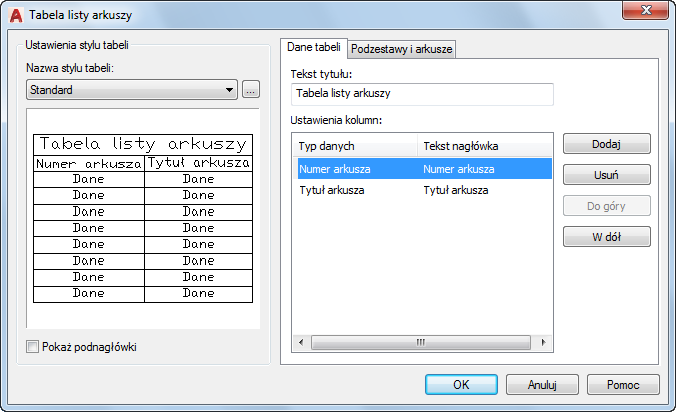

Tworzy tabelę listy arkuszy w zestawie arkuszy.
Tabela ta może być dodana do każdego arkusza w bieżącym zestawie arkuszy, lecz zwykle jest dodawana do arkusza tytułowego.
To okno dialogowe zawiera dwie karty.
Wyświetlane są następujące opcje.
Określa styl tabeli, który będzie zastosowany do tabeli.
Wyświetla podgląd aktualnie wybranego stylu tabeli.
Gdy ta opcja jest włączona, wyświetlane są nazwy podzestawów, dzielące tabelę z listą arkuszy na sekcje.
Wyświetla opcje stylu tabeli.
