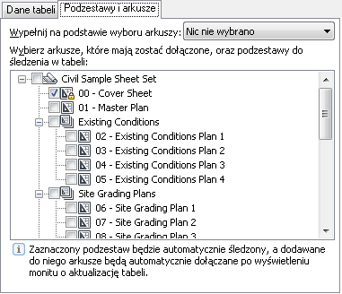

Wyświetla opcje umożliwiające sterowanie wyborem arkuszy reprezentowanych za pomocą bieżącej tabeli arkuszy
Wyświetlane są następujące opcje.
Ustawia stan zaznaczenia elementów w widoku w oparciu o poprzednio zapisany wybór arkuszy.
Wyświetla podzbiory zestawu arkuszy, które zostaną zaktualizowane automatycznie.
