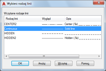

Wyświetla rodzaje linii dostępne na bieżącym rysunku.
Określ rodzaj linii, który ma zostać przypisany do warstwy.
Wyświetlane są następujące opcje.
Wyświetla listę rodzajów linii wczytanych na bieżącym rysunku.
Wyświetla okno dialogowe Wczytaj lub uaktualnij rodzaje linii, w którym można wczytać wybrane rodzaje linii do rysunku i dodać je do listy rodzajów linii.
