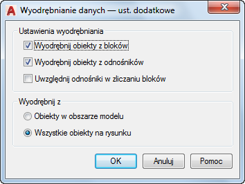

Wyświetlane są następujące opcje.
Uwzględnia obiekty zagnieżdżone w blokach.
Uwzględnia obiekty i bloki w plikach, do których istnieją odnośniki zewnętrzne.
Uwzględnia odnośniki podczas zliczania bloków.
Uwzględnia tylko obiekty w obszarze modelu i ignoruje obiekty w obszarze papieru.
Uwzględnia wszystkie obiekty w obszarze modelu i w obszarze papieru rysunku, uwzględniając informacje o rysunku. Włączone domyślnie.
