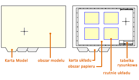

Układ to dwuwymiarowe środowisko pracy do tworzenia arkuszy rysunku.
Obszar w obrębie układu nosi nazwę obszaru papieru. Można w nim dodać tabelkę rysunkową, wyświetlać skalowane widoki obszaru modelu w rzutni układu i tworzyć tabele, zestawienia, uwagi i wymiary dla rysunku.
Dostęp do jednego lub wielu układów można uzyskać z kart znajdujących się w lewym dolnym rogu obszaru rysunku, po prawej stronie karty Model. Aby wyświetlić szczegóły różnych komponentów modelu w różnych skalach i w różnych rozmiarach arkusza, można użyć wielu kart układu.
