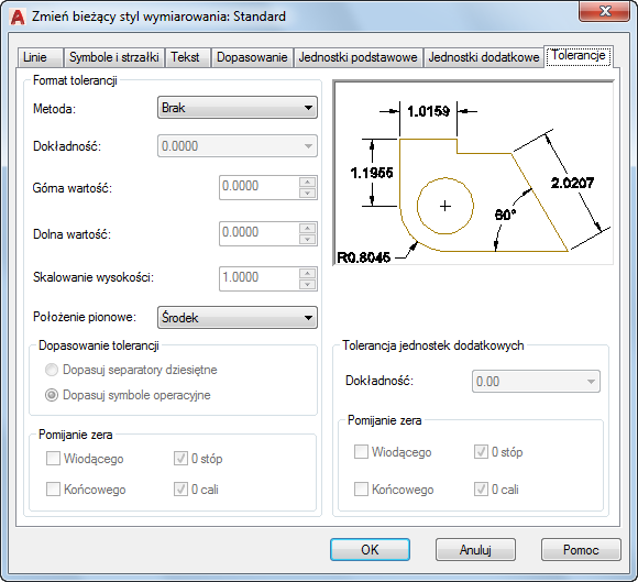

Umożliwia określenie sposobu wyświetlania i formatu tolerancji tekstu wymiaru.
Wyświetlane są następujące opcje.
Steruje formatem tolerancji.
Ustala metodę obliczania tolerancji. (DIMTOL — zmienna systemowa)
Ustawia liczbę miejsc dziesiętnych. (DIMTDEC — zmienna systemowa)
Ustawia maksymalną lub górną wartość tolerancji. Po wybraniu Symetrycznie w opcji Metoda, ta wartość wykorzystywana jest jako to tolerancja. (DIMTP — zmienna systemowa)
Ustawia minimalną lub dolną wartość tolerancji. (DIMTM — zmienna systemowa)
Ustawia bieżącą wysokość dla tekstu tolerancji. Stosunek wysokości tekstu tolerancji do wysokości głównego tekstu wymiaru jest obliczany i przechowywany w zmiennej systemowej DIMTFAC.
Wybiera wyrównanie tekstu dla tolerancji symetrycznej oraz odchylenia tolerancji.
Steruje dopasowaniem górnej i dolnej wartości tolerancji zapisanych w postaci ułamka
Wartości są układane względem separatorów dziesiętnych.
Wartości są układane względem symboli operacyjnych.
Steruje pomijaniem zer wiodących i kończących oraz wymiarów w stopach i calach mających wartość zero. (DIMTZIN — zmienna systemowa)
Ustawienia pomijania zer wpływają także na konwertowanie liczb rzeczywistych na ciąg znaków wykonywane przez funkcje AutoLISP® rtos i angtos. (Nie dotyczy programu AutoCAD LT).
Pomija zera wiodące we wszystkich wymiarach dziesiętnych. Na przykład, wartość 0.5000 wyświetlana jest jako .5000.
Pomija zera kończące we wszystkich wymiarach dziesiętnych. Na przykład, wartość 12.5000 wyświetlana jest w postaci 12.5, a zamiast 30,0000 wyświetlana jest w postaci 30.
Pomija liczbę stóp w wymiarze stopy-cale, gdy odległość jest mniejsza od jednej stopy. Na przykład, wartość 0'-6 1/2" wyświetlana jest w postaci 6 1/2".
Pomija liczbę cali w wymiarze stopy-cale, gdy odległość jest całkowitą liczbą stóp. Na przykład, wartość 1'-0" wyświetlana jest w postaci 1'.
Formaty dodatkowych jednostek tolerancji.
Wyświetla i ustawia liczbę miejsc dziesiętnych. (DIMALTTD — zmienna systemowa)
Steruje pomijaniem zer wiodących i kończących oraz wymiarów w stopach i calach mających wartość zero. (DIMALTTZ — zmienna systemowa)
Wyświetla przykładowe obrazy wymiarowania, które przedstawiają skutki zmian ustawień stylów wymiarowania.
