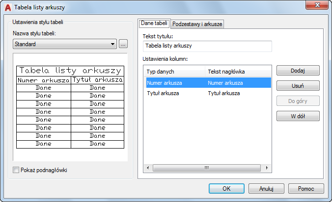

Okno dialogowe Edycja ustawień tabeli listy arkuszy udostępnia wszystkie ustawienia występujące w oknie dialogowym Wstaw tabelę listy arkuszy.
Wyświetlane są następujące opcje.
Wyświetla opcje stylu tabeli.
Określa styl tabeli, który będzie zastosowany do tabeli. Przycisk Przeglądaj otwiera okno dialogowe Styl tabeli.
Wyświetla przykład aktualnie wybranego stylu tabeli.
Gdy ta opcja jest włączona, wyświetlane są nazwy podzestawów, dzielące tabelę z listą arkuszy na sekcje.
Wyświetla opcje danych tabeli.
Określa tytuł tabeli listy arkuszy.
Wyświetla listę definicji kolumn w tabeli listy arkuszy. Każda linia na liście reprezentuje kolumnę. Porządek listy z góry na dół reprezentuje układ kolumn w tabeli (od lewej do prawej).
Wybranie definicji kolumny i kliknięcie wpisu w kolumnie Typ danych powoduje wyświetlenie listy. Za pomocą tej listy można zmienić typ informacji, które będą wyświetlane w kolumnach tabeli listy arkuszy.
Umożliwia zmianę tekstu tytułu poszczególnych kolumn w tabeli listy arkuszy.
Do tabeli listy arkuszy dodaje kolumnę z numerami arkuszy.
Usuwa wybraną kolumnę z tabeli listy arkuszy. Jeżeli kolumna zostanie przypadkowo usunięta, to można dodać nową kolumnę Numer arkusza, a następnie zmienić jej typ danych, wybierając go z listy typów danych.
Przesuwa wybraną kolumnę do góry na liście kolumn i w lewo w tabeli listy arkuszy.
Przesuwa wybraną kolumnę w dół na liście kolumn i w prawo w tabeli listy arkuszy.
