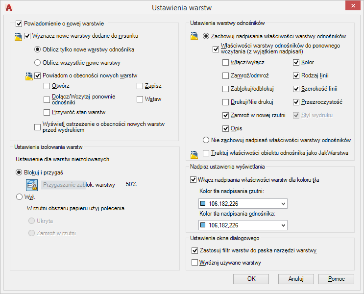

Okno dialogowe Ustawienia warstw (Menedżer właściwości warstw)
Dotyczy aktualizacji 2018.1 Update i nowszych
Metody dostępu
W Menedżerze właściwości warstw kliknij przycisk Ustawienia warstw
Kontroluje kiedy wyświetlane są powiadomienia o nowych warstwach, zachowanie, gdy niektóre warstwy są izolowane, czy filtry warstw są stosowane do paska narzędzi Warstwy, a także kolor tła nadpisań rzutni w Menedżerze właściwości warstw.

Powiadomienie o nowej warstwie
Steruje wyliczaniem nowych warstw i powiadamianiem o nich na podstawie ustawień zmiennej LAYEREVAL w pliku DWG.
Uwaga: Nie powinien być wyświetlony żaden filtr (filtr nieuzgodnionej warstwy), gdy LAYEREVALCTL = 0. Jeśli jakiś jest aktualnie wyświetlony, zostanie wyłączony. Można uaktywnić filtr nowych nieuzgodnionych warstw i wybrać warstwy w tym filtrze. Gdy jest wybrana nieuzgodniona warstwa, po kliknięciu prawym przyciskiem myszy można wybrać polecenie Uzgodnij warstwę.
Oblicz nowe warstwy dodane do rysunku
Sprawdza, czy do rysunku nie zostały dodane nowe warstwy. (LAYEREVAL=0)
Oblicz tylko nowe warstwy odnośnika
Sprawdza, czy do dołączonych odnośników nie zostały dodane nowe warstwy. (LAYEREVAL=1)
Oblicz wszystkie nowe warstwy
Sprawdza, czy do rysunku, w tym dołączonych odnośników, nie zostały dodane nowe warstwy. (LAYEREVAL=2)
Powiadom o obecności nowych warstw
Włącza powiadamianie o nowych warstwach. (LAYERNOTIFY=0)
Otwórz
Wyświetla powiadomienie o obecności nowych warstw podczas użycia polecenia OTWÓRZ. (LAYERNOTIFY=2)
Dołącz/Wczytaj ponownie odnośniki
Wyświetla powiadomienie o obecności nowych warstw podczas dołączania lub ponownego wczytywania odnośników (LAYERNOTIFY=4)
Przywróć stan warstw
Wyświetla powiadomienie o nowej warstwie podczas przywracania stanów warstw. (LAYERNOTIFY=8)
Zapisz
Wyświetla powiadomienie o obecności nowych warstw podczas użycia polecenia ZAPISZ. (LAYERNOTIFY=16)
Wstaw
Wyświetla powiadomienie o obecności nowych warstw podczas użycia polecenia WSTAW. (LAYERNOTIFY=32)
Wyświetl ostrzeżenie o obecności nowych warstw przed wydrukiem
Wyświetla powiadomienie o obecności nowych warstw podczas użycia polecenia KREŚL. (LAYERNOTIFY=1)
Ustawienia izolowania warstw
Steruje ustawieniami warstw, które nie zostały izolowane:
Blokuj i przygaś
Jako metodę izolowania wybiera Blokuj i przygaś.
Ukryta
Dla niewybranych warstw określa ustawienie Ukryta.
Ukryta
Dla niewybranych warstw wybiera określa Ukryta (w obszarze papieru).
Zablokuj w rzutni
Umożliwia ustawienie niewybranych warstw Blokowanie rzutni (w obszarze papieru).
Ustawienia warstwy odnośników
Steruje wyświetlaniem napisań właściwości warstwy odnośników w bieżącym rysunku.
Zachowuj nadpisania właściwości warstwy odnośników
Steruje wyświetlaniem napisań właściwości warstwy odnośników. Właściwości warstw zależnych od odnośników nie są ponownie wczytywane. Zmiany właściwości warstw odnośników są zachowywane (podobnie jak w przypadku ustawienia VISRETAIN =1).
Właściwości warstwy odnośników do ponownego wczytania (z wyjątkiem nadpisań)
Włącza automatyczne wczytywanie właściwości warstw odnośników (zmienna systemowa VISRETAINMODE jest domyślnie ustawiona na 0, co oznacza, że właściwości warstw odnośników nie są synchronizowane).
Widoczna/Ukryta
Ustawienie Włącz/wyłącz warstwy odniesienia jest automatycznie wczytywane ponownie, aby było zgodne z ustawieniami warstwy rysunku odnośnika.
Zablokowana/Odblokowana
Ustawienie Zamroź/odmroź warstwy odniesienia jest automatycznie wczytywane ponownie, aby było zgodne z ustawieniami warstwy rysunku odnośnika.
Zamknięta/Otwarta
Ustawienie Zablokuj/Odblokuj warstwy odniesienia jest automatycznie wczytywane ponownie, aby było zgodne z ustawieniami warstwy rysunku odnośnika.
Drukuj/Nie drukuj
Ustawienie Drukuj/Nie drukuj warstwy odniesienia jest automatycznie wczytywane ponownie, aby było zgodne z ustawieniami warstwy rysunku odnośnika.
Zablokuj w nowej rzutni
Ustawienie Zamrożenie nowej rzutni warstwy odniesienia jest automatycznie wczytywane ponownie, aby było zgodne z ustawieniami warstwy rysunku odnośnika.
Opis
Ustawienie Opis warstwy odniesienia jest automatycznie wczytywane ponownie, aby było zgodne z ustawieniami warstwy rysunku odnośnika.
Kolor
Ustawienie Kolor warstwy odniesienia jest automatycznie wczytywane ponownie, aby było zgodne z ustawieniami warstwy rysunku odnośnika.
Rodzaj linii
Ustawienie Rodzaj linii warstwy odniesienia jest automatycznie wczytywane ponownie, aby było zgodne z ustawieniami warstwy rysunku odnośnika.
Szerokość linii
Ustawienie Szerokość linii warstwy odniesienia jest automatycznie wczytywane ponownie, aby było zgodne z ustawieniami warstwy rysunku odnośnika.
Przezroczystość
Ustawienie Przezroczystość warstwy odniesienia jest automatycznie wczytywane ponownie, aby było zgodne z ustawieniami warstwy rysunku odnośnika.
Styl wydruku
Ustawienie Styl wydruku warstwy odniesienia jest automatycznie wczytywane ponownie, aby było zgodne z ustawieniami warstwy rysunku odnośnika.
Nie zachowuj nadpisań właściwości warstwy odnośników
Steruje właściwościami warstw zależnych od odnośnika, a zmiany wykonane na warstwach zależnych od odnośnika w bieżącym rysunku obowiązują tylko w bieżącej sesji i nie są zapisywane w rysunku. (podobnie jak zmienna systemowa VISRETAIN ustawiona na 0)
Traktuj właściwości obiektu odnośnika jako JakWarstwa
Steruje wyświetlaniem właściwości obiektu na warstwach, do których istnieją odniesienia (zmienna systemowa XREFOVERRIDE). Obiekty są traktowane tak, jakby ich właściwości były określone ustawieniem JakWarstwa, a każda warstwa odniesienia zewnętrznego może mieć własny zestaw nadpisań warstwy.
Nadpisz ustawienia wyświetlania
Włącz nadpisania właściwości warstw dla koloru tła
Określa wyróżnienie koloru tła rzutni i nadpisań odnośników.
Kolor tła zmiany rzutni
Wyświetla listę kolorów i okno dialogowe Wybierz kolor, w którym można wybrać kolor tła nadpisań właściwości rzutni.
Kolor tła nadpisania odnośnika
Wyświetla listę kolorów i okno dialogowe Wybierz kolor, w którym można wybrać kolor tła nadpisań odnośnika.
Ustawienia okna dialogowego
Zastosuj filtr warstw do paska narzędzi warstwy
Określa, czy bieżący filtr warstw steruje wyświetlaniem warstw na liście warstw w pasku narzędzi Warstwy i panelu Warstwy na wstążce.
Wyróżnij używane warstwy
Wyświetla ikony widoku listy w celu pokazania, czy warstwy są używane. Na rysunku z wieloma warstwami należy odznaczyć tę opcję, aby poprawić działanie.
