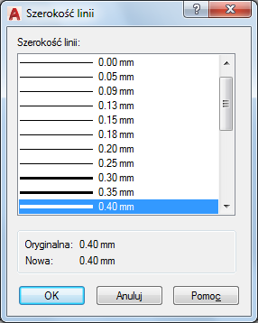

Wyświetla dostępne wartości szerokości linii.
Przypisuje szerokość linii do warstwy. Korzystając z Edytora tabeli stylów wydruku, można dostosować własne szerokości linii do wydrukowania.
Wyświetlane są następujące opcje.
Wyświetla dostępne szerokości linii, które można zastosować. Dostępne szerokości linii zawierają ustalone wartości, które są najczęściej używane na rysunkach. Zaznacz szerokość linii, której chcesz użyć.
Wyświetla poprzednią szerokość linii. Domyślną szerokością linii przypisywaną podczas tworzenia warstwy jest DOMYŚLNA (0.01 cala lub 0.25 mm). (Zmienna systemowa LWDEFAULT)
Wyświetla nową szerokość linii przypisaną do warstwy.
