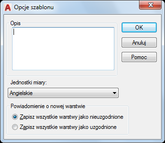

Okno dialogowe Opcje szablonu wyświetla się automatycznie po określeniu typu plików *.dwt, wprowadzeniu nazwy pliku szablonu i kliknięciu przycisku Zapisz.
Wyświetlane są następujące opcje.
Określa opis szablonu rysunku. Opis ten jest wyświetlany po wybraniu szablonu w oknie dialogowym Rozpocznij lub w oknie dialogowym Utwórz nowy rysunek.
Określa, czy w szablonie rysunku używane są jednostki anglosaskie czy metryczne.
Zapisuje plik szablonu z warstwami nieuzgodnionymi, co oznacza, że nie jest tworzona linia bazowa warstwy.
Aby uzyskać więcej informacji na temat warstw nieuzgodnionych, zobacz Uzgadnianie nowych warstw.
Zapisuje plik szablonu z warstwami uzgodnionymi, co powoduje utworzenie linii bazowej warstwy.
