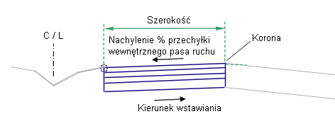

Dołączenie
Punkt dołączenia znajduje się na wewnętrznej krawędzi pasa na powierzchni nachylenia końcowego. Komponent ten można dołączyć z lewej lub prawej strony.

Nachylenie przechyłki pasa wewnętrznego pobierane jest ze specyfikacji linii trasowania linii bazowej i znak algebraiczny tej wartości jest odwracany. Podczas wstawiania w lewo uzyskuje się i odwraca nachylenie prawego pasa zewnętrznego, a w przeciwnym przypadku — nachylenie lewego pasa zewnętrznego. Proces rozpoczynany jest w punkcie dołączenia i wstawiana jest powierzchnia nachylenia końcowego oraz równoległe podłoże przy użyciu podanej szerokości, głębokości i odwrotnym nachyleniu przechyłki. Pionowe połączenia zamykają obustronnie kształt pasa.
Jeśli podczas modelowania korytarza, do szerokości przypisana zostanie nazwa linii trasowania odsunięcia, szerokość pasa zmieni się, by dopasować odsunięcie linii trasowania.

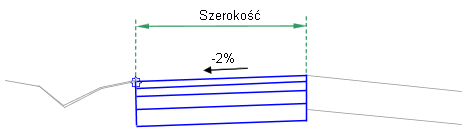

Działanie w trybie układu
W trybie układu są wyświetlane przez ten podzespół połączenia warstw: końcowej, bazowej i dolnej nośnej o danej szerokości i głębokości, przy nachyleniu -2%.
