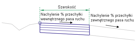

Podzespół przeznaczony jest dla pasów wewnętrznych podzielonych autostrad z pasem awaryjnym. Struktura nawierzchni drogi jest zgodna ze standardami podanymi w temacie „Struktura nawierzchni drogi na sekcjach utwardzonych” w pomocy do programu AutoCAD Civil 3D.
Dołączenie
Punkt dołączenia znajduje się na wewnętrznej krawędzi pasa na powierzchni nachylenia końcowego. Komponent ten można dołączyć z lewej lub prawej strony.

Nachylenie przechyłki pasa wewnętrznego uzyskiwane jest na podstawie specyfikacji przechyłki dla linii trasowania linii bazowej. Proces rozpoczynany jest w punkcie dołączenia i wstawiana jest powierzchnia nachylenia końcowego oraz równoległe podłoże przy użyciu podanej szerokości, głębokości i nachylenia przechyłki. Pionowe połączenia zamykają obustronnie kształt pasa.
Jeśli podczas modelowania korytarza, do szerokości przypisana zostanie nazwa linii trasowania odsunięcia, szerokość pasa zmieni się, by dopasować odsunięcie linii trasowania.

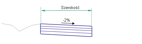

Działanie w trybie układu
W trybie układu w ramach tego podzespołu wyświetlane są łącza pasa ruchu o określonej szerokości i głębokości przy nachyleniu -2%.
