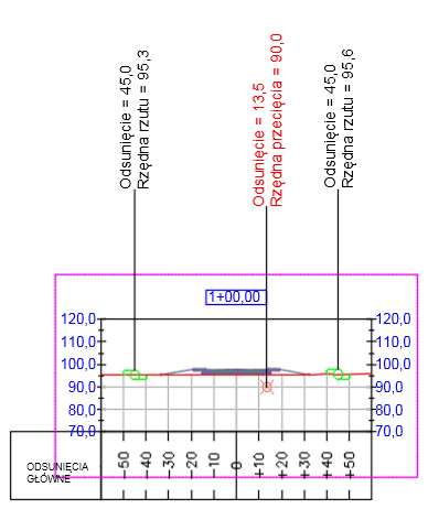

Można wyświetlić położenie obiektów względem widoków przekroju poprzez dodanie rzutów i przecięć do widoków przekroju.
Poniższa ilustracja pokazuje rzuty po obu stronach korytarza na poziom istniejącego terenu oraz jedno przecięci poniżej poziomu terenu.

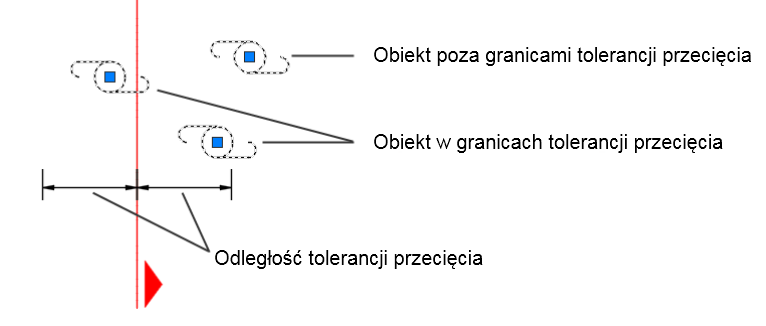

Rzuty i przecięcia
W widokach przekroju można wyświetlać zarówno rzuty, jak i przecięcia.
