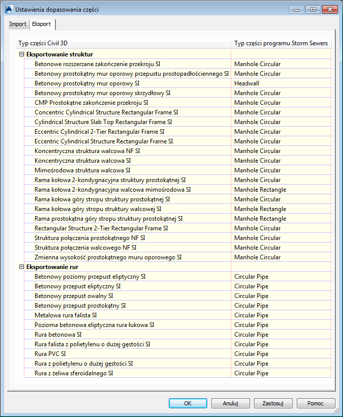

Ustawienia domyślne dopasowywania części znajdują się w oknie Ustawienia elementu dla sieci rurociągów w obszarze Domyślne ustawienia migracji programu Storm Sewers.
Większość użytkowników osiąga najlepsze wyniki, kiedy ustawienia dopasowania eksportu są równoważne ustawieniom dopasowania importu. W przeciwnym razie podczas importu zostanie podstawiona inna rodzina części.
Karta Eksport, tak jak pokazano na rysunku poniżej, umożliwia wybór jednego z dostępnych typów części programu Storm Sewers (po prawej stronie) w celu dopasowania do każdego typu części z programu AutoCAD Civil 3D znalezionego w bieżącym katalogu części. Pokazane typy części programu AutoCAD Civil 3D są aktualizowane na podstawie zmian wprowadzonych w katalogu części.

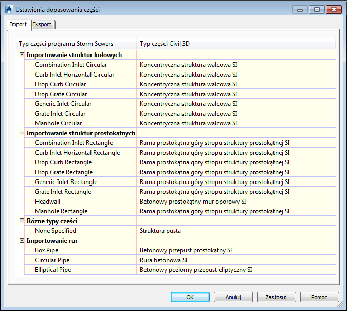

Karta Import umożliwia wybranie rodziny części AutoCAD Civil 3D (po prawej stronie), która ma być używana dla wszystkich dostępnych typów części programu Storm Sewers. Typ części programu Storm Sewers jest listą stałą. To odwzorowanie powinno być równoważne odwzorowaniu eksportu, tak aby rodziny części pozostały niezmienione.
Większość nowych struktur w programie Storm and Sanitary Analysis będzie eksportowana w pliku STM jako struktura o kształcie prostokątnym 4 stopy na 4 stopy i może nie być zgodna z częściami tego samego typu, które zostały pierwotnie zaimportowane jako struktury kołowe (jeśli wartość Użyj identyfikatora importowanych części dla rodziny części jest ustawiona na Nie). Możliwym rozwiązaniem może być przypisanie prostokątnych części programu Storm Sewers i kołowych części programu Storm Sewers do tego samego typu części programu AutoCAD Civil 3D, ale jeśli ustawienia są skonfigurowane według tej strategii, przypisanie jeden do jednego pomiędzy typem części programu Storm Sewers i AutoCAD Civil 3D nie będzie możliwe.

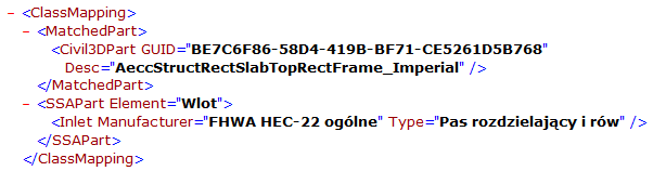

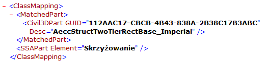

Następujące przykłady pokazują części w programie AutoCAD Civil 3D, które są dopasowane do różnych typów części w programie Storm and Sanitary Analysis. Pogrubione elementy są atrybutami, które powinny być edytowane, aby umożliwić odpowiednie dopasowanie. Elementy w kolorze czerwonym są nazwami oznaczeń schematu i prawdopodobnie nie zmieniają się dla tego samego typu elementu.
Format ten może być używany także w przypadku większości innych elementów, z wyjątkiem wlotów i połączeń przesyłowych. Można na przykład zastąpić "Połączenie" żądanym typem elementu, jak "Magazyn", "Wylot kanału ściekowego", "Odchylenie przepływu" itd.
Połączenia (lub inne węzły)

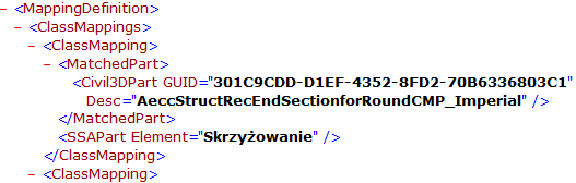

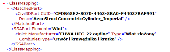

Wlot złożony

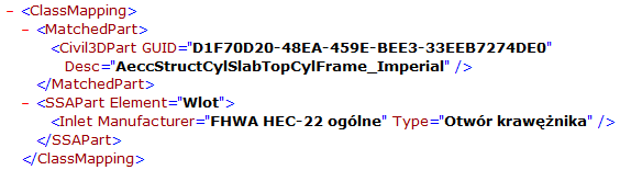

Wlot krawężnika

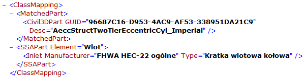

Kratka wlotowa

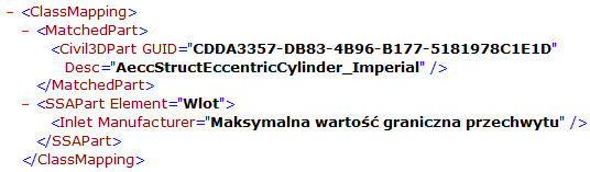

Maksymalne odcięcie przechwytu
Wlot pasa rozdzielającego i rowu

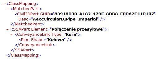

Połączenie przesyłowe: rura
Typ połączenia przesyłowego może obejmować połączenia: rurę, kanał otwarty, przepust, lub bezpośrednio.

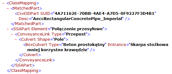

Połączenie przesyłowe: przepust (z typem przepustu i atrybutami wejścia)

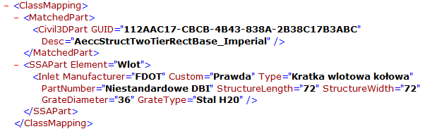

Element wlotowy w programie Storm and Sanitary Analysis jest szczególnym przypadkiem, ponieważ istnieją dodatkowe atrybuty "wymiarowe", które mogą być używane do przypisania do bardziej konkretnej części z katalogu. Więcej informacji można znaleźć w pliku SSA_Mapping_Definition.docx wspomnianym powyżej. Należy się upewnić, że używane są odpowiednie atrybuty dla konkretnej części w programie Storm and Sanitary Analysis, do której odbywa się przypisywanie.
Przykład: (w tym przykładzie przypisywanie odbywa się do niestandardowej kratki kołowej FDOT z niestandardowymi atrybutami)

Ponieważ tym razem skonfigurowałeś odwzorowania w pliku XML, przypisania części rury są prawidłowo przywracane do ich oryginalnych definicji.
Jest to tylko jeden przykład sposobu użycia pliku XML przypisania części do zachowania integralności danych podczas przenoszenia danych pomiędzy programem AutoCAD Civil 3D oraz Autodesk Storm and Sanitary Analysis. Mimo że w tym przykładzie w programie Storm and Sanitary Analysis ustawiono obie rury na rurę okrągłą, można także określić nazwę części podczas importowania do Storm and Sanitary Analysis przez modyfikowanie ustawień elementu części SSA w pliku XML przypisania części.
