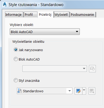

Obiekty rzutowane w widokach przekroju wykorzystują następujące style:
Style uniwersalne
Style rzutu na karcie Ustawienia w obszarze narzędzi. Użyj karty Przekrój, aby skonfigurować ustawienia wyświetlania widoku przekroju.
Style etykiety
Rzutowanie na karcie Ustawienia w obszarze narzędzi.

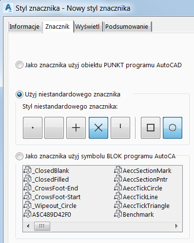

Obiekty przecięcia w widokach przekroju wykorzystują następujące style:
Style uniwersalne
Style znacznika na karcie Ustawienia w obszarze narzędzi.
Style znacznika można skonfigurować w taki sposób, aby używać punktów programu AutoCAD, niestandardowych symboli znacznika lub bloków.
Bryły 3D mogą także używać opcji <Przekrój> jako stylu znacznika przecięcia. Po zaznaczeniu w stylu rzutowania pola wyboru <Przekrój> rzutowana bryła jest rysowana w taki sposób, aby odzwierciedlała rzeczywiste miejsce, w którym linia próbkowania przecina bryłę.
