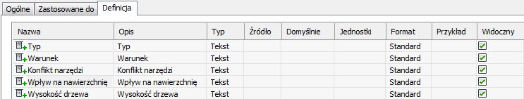

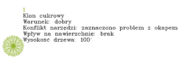

Poniższa ilustracja przedstawia punkt oznaczony danymi drzewa ustawionymi w zestawie właściwości.
W tej etykiecie zastosowano następujące definicje zestawu właściwości dla danych drzewa:

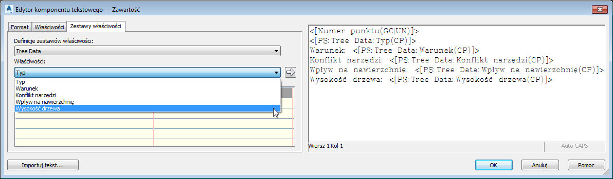

Styl etykiety ustawia się w następujący sposób. Karty Zestawy właściwości w oknie Edytor komponentu tekstowego można użyć w celu dodania właściwości z zestawu właściwości do stylu etykiety.

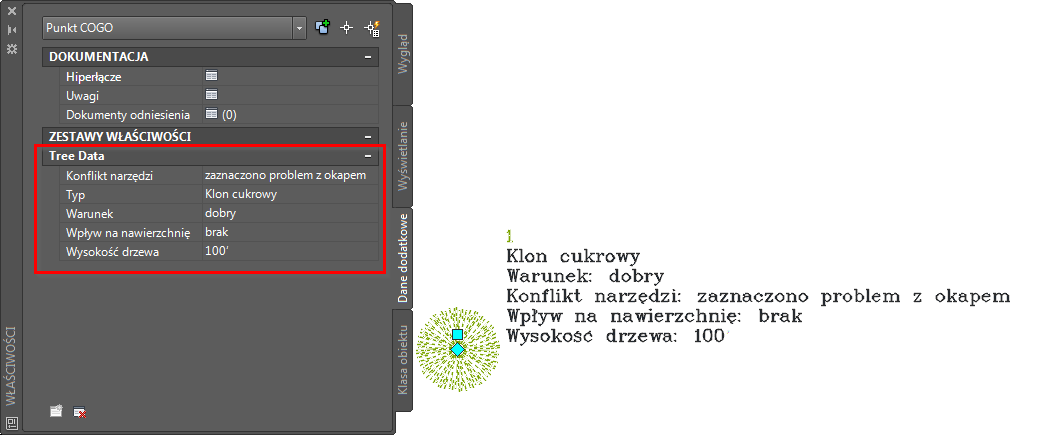

Po zastosowaniu do punktów etykieta stylu oznacza dane właściwości określone dla każdego punktu, jak pokazano w Palecie właściwości.

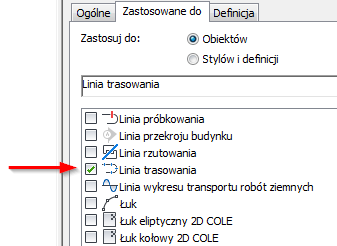

W przypadku większości typów etykiet, na karcie Zastosowane do Menedżera stylów, wybierz typ obiektu, który chcesz opatrzyć etykietą, a nie powiązaną etykietę obiektu (wyjątki opisano poniżej). Przykładowo, aby oznaczyć linie trasowania danymi właściwości, wybierz linię trasowania podczas ustawiania zestawu właściwości.

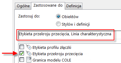

Aby dołączyć dane zestawu właściwości w stylach etykiet przecięć, należy wybrać typ obiektu Etykieta przekroju przecięcia oprócz typu obiektu, którego położenie przecięcia pokazane jest w widoku przekroju.
Przykładowo, aby oznaczyć etykietą z danymi zestawu właściwości przecięcia linii charakterystycznych w widoku przekroju, należy podczas konfigurowania definicji zestawu właściwości wybrać opcje Etykieta przekroju przecięcia i Linia charakterystyczna na karcie Zastosowane do w Menedżerze stylów:

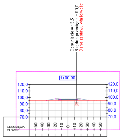

Ten zestaw właściwości można zastosować do linii charakterystycznych i dodać odpowiednie dane zestawu właściwości do stylu etykiety przecięcia za pomocą Edytora komponentu tekstowego, jak opisano w sekcji Dodawanie danych zestawu właściwości do etykiet.
Poniższa ilustracja przedstawia przykład uwzględnienia danych zestawu właściwości (w kolorze czerwonym) w etykiecie przecięcia, gdzie „dane zestawu właściwości” reprezentują dane, które mają być zastosowane do linii charakterystycznej.

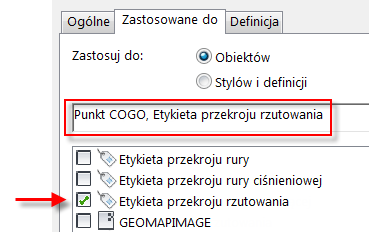

Aby dołączyć dane zestawu właściwości w stylach etykiet rzutowania, należy wybrać typ obiektu Etykieta przekroju rzutowania oprócz typu obiektu, którego rzutowanie pokazane jest w widoku przekroju.
Przykładowo, aby oznaczyć etykietą z danymi zestawu właściwości rzutowania punktów programu AutoCAD Civil 3D w widokach przekroju, należy podczas konfigurowania definicji zestawu właściwości wybrać opcję Etykieta przekroju rzutowania i Punkt COGO na karcie Zastosowane do w Menedżerze stylów:
Ten zestaw właściwości należy zastosować do punktów, a następnie dodać odpowiednie dane zestawu właściwości do etykiety stylu rzutowania za pomocą Edytora komponentu tekstowego.
