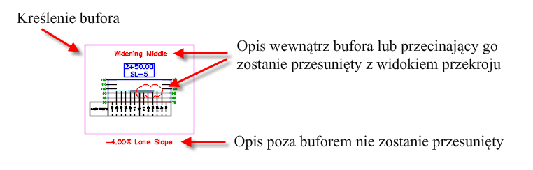

Widoki przekroju są tworzone z kreśleniem bufora. Po dodaniu opisu lub elementów kreślenia w programie AutoCAD lub etykiet uwag w programie AutoCAD Civil 3D znajdujących się wewnątrz lub przecinających bufory kreślenia, będą one związane z widokami przekroju i będą przesuwane wraz z widokami przekroju, jeśli te widoki będą przesuwane.
Na poniższej ilustracji kreślenia buforów wokół widoków przekroju są wyświetlane w kolorze purpurowym. Elementy kreślenia, które zostały dodane do arkusza, są wyświetlane w kolorze czerwonym.
Jeśli widoki przekroju dla pikiet 2+50 i 3+00 zostaną przesunięte w górę lub poza arkusz, elementy rysunkowe znajdujące się wewnątrz kreślenia buforów zostają przesunięte wraz z widokami przekroju. Tekst oznaczenia nachylenia pasa nie jest przesuwany, ponieważ znajdował się poza obszarem kreślenia bufora.
