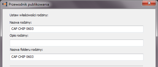

Problem: Podczas publikowania części za pomocą polecenia Komponent IDF kategoria, w której chcesz opublikować, nie jest dostępna w oknie Przewodnik publikowania — Wybierz kategorię, w której opublikujesz.
Rozwiązanie: Aby opublikować część we własnej kategorii w bibliotece IDF Content Center, utwórz nową kategorię w obszarze Elektryczne. Podczas publikowania części do biblioteki IDF Content Center wybierz w obszarze Elektryczne kategorię, do której chcesz opublikować. Aby dowiedzieć się, jak utworzyć nową kategorię, zobacz temat Tworzenie kategorii w bibliotece Content Center.
Problem: Istniejąca rodzina komponentów IDF ma niewłaściwą nazwę rodziny lub błędny numer części.
Rozwiązanie: Zmień nazwę lub numer części za pomocą Edytora Content Center. Aby dowiedzieć się, jak zmienić nazwę rodziny i numer części, zobacz temat Wyświetlanie lub zmiana właściwości rodziny.
