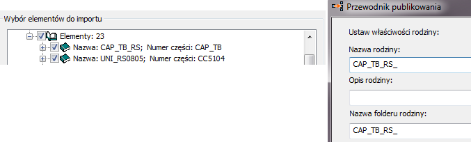

  9. (Wymagane)Na ekranie Przewodnik publikowania — Zdefiniuj kolumny kluczowe rodziny: Wybierz numer części i dodaj do pola Kolumny kluczowe.
    Ważne: W oknie dialogowym Przewodnik publikowania należy dodać numer części do pola Kolumny kluczowe, aby pomyślnie otworzyć bibliotekę Content Center komponentu podczas importowania lub otwierania pliku IDF. Program Inventor za pomocą nazwy rodziny i numeru części znajduje odpowiedni komponent IDF z biblioteki Content Center w celu jego umieszczenia.

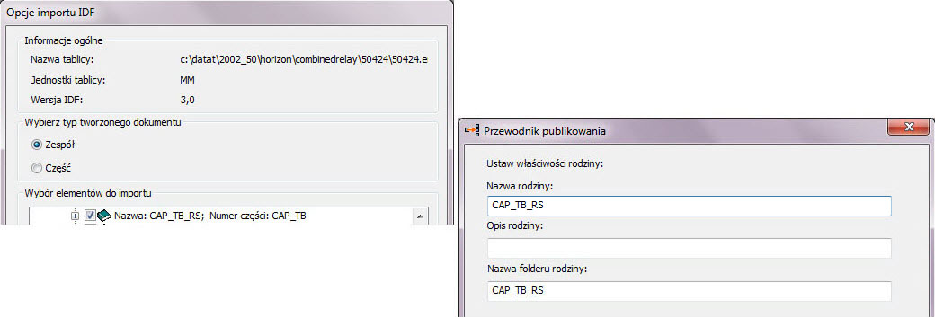

  10. (Wymagane) W obszarze Przewodnik publikowania — Ustaw właściwości rodziny: Zmień nazwę rodziny tak, aby w polu Nazwa rodziny była wyświetlana tylko nazwa komponentu. Na przykład:
  11. W oknie dialogowym Przewodnik publikowania — Ustaw obraz miniaturki rodziny kliknij przycisk Opublikuj.
