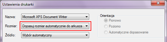

    • Kliknij strzałkę listy rozwijanej Rozmiar i wybierz opcję Dopasuj rozmiar automatycznie do arkusza rysunkowego, aby drukować wsadowo wiele plików rysunków (.idw) z różnymi rozmiarami i orientacjami arkuszy. Ta nowa opcja umożliwia automatyczne wybranie odpowiedniego rozmiaru i orientacji papieru zgodnie z ustawieniem arkusza rysunkowego.
      To ustawienie jest dostępne tylko wtedy, gdy pliki w oknie Drukuj pliki programu Harmonogram zadań są plikami rysunków (.idw).
