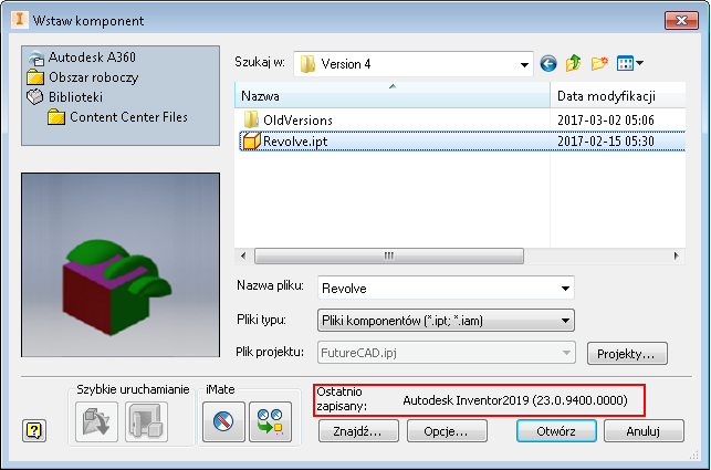

Umieszczanie przyszłej wersji pliku części
Ten proces roboczy umożliwia utworzenie odniesienia do przyszłej wersji pliku części w pliku zespołu.
- Umieść przyszłą wersję pliku części w pliku zespołu: w pliku zespołu, na wstążce kliknij kartę Złóż
panel Komponent
Wstaw.
- Odszukaj i wybierz przyszły plik części (.ipt) do umieszczenia. Zostanie wyświetlona wersja programu Inventor, w której plik został ostatnio zapisany.
- Opcjonalnie kliknij przycisk Opcje, aby otworzyć okno dialogowe Opcje pliku, i określ reprezentację widoku projektu. Kliknij przycisk OK.
- W oknie dialogowym Wstaw komponent kliknij przycisk Otwórz. Zostaną utworzone korpusy bryłowe i powierzchniowe.
Można umieścić wiele wystąpień w zależności od potrzeb.

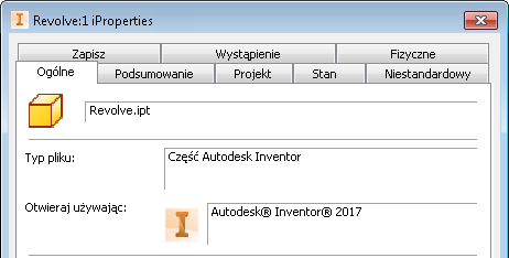

Wynikowy plik
- W przeglądarce jest wyświetlane odniesienie do przyszłego pliku.
- Można zmienić reprezentację umieszczonego przyszłego pliku za pomocą opcji Edytuj reprezentację dostępnej po kliknięciu prawym przyciskiem myszy węzła przeglądarki.
- Umieszczony przyszły plik można zastąpić innym komponentem z węzła przeglądarki za pomocą opcji menu kontekstowego Komponent
Zamień wszystko. Zastępowanie komponentów przyszłym plikiem nie jest obsługiwane.
- Właściwości iProperty przyszłych części są dostępne.
- Plik zespołu można zapisać i ponownie otworzyć w dowolnej instalacji programu Inventor o tej samej wersji.

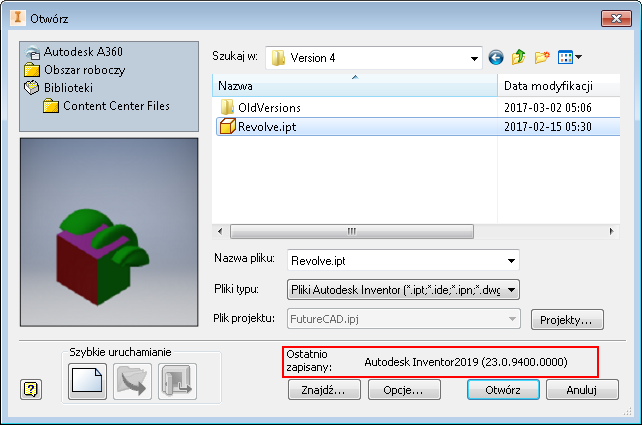

Otwieranie lub wyprowadzanie przyszłej wersji pliku części
Ten proces roboczy umożliwia utworzenie odniesienia do przyszłej wersji pliku części programu Inventor w pliku części.
- Wykonaj jedną z poniższych czynności:
- Plik
Otwórz.
- W pliku części: na wstążce kliknij kartę Zarządzanie
panel Wstaw
Wyprowadź
- Odszukaj i wybierz przyszły plik części (.ipt) do otwarcia.
- Opcjonalnie kliknij przycisk Opcje, aby otworzyć okno dialogowe Opcje pliku, i określ reprezentację widoku projektu, a następnie kliknij przycisk OK.
- W oknie dialogowym Otwieranie pliku kliknij przycisk Otwórz. Zostaną utworzone korpusy bryłowe i powierzchniowe.
- W oknie dialogowym Pochodna przyszła część można uwzględnić lub wykluczyć korpusy bryłowe i powierzchniowe.
- Aby zapisać zmiany, kliknij przycisk Zastosuj.
