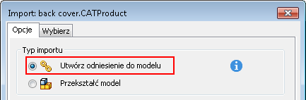

Importowanie plików innych firm jako odniesienia do modelu AnyCAD: (niedostępne w programie Inventor LT)
Istnieje możliwość importowania następujących plików jako odniesienia do modelu AnyCAD: Alias, CATIA, DWG, PTC Wildfire, SolidWorks, NX, STEP, Solid Edge, Fusion 360*** i Pro-E/Creo.
Uwaga: ***Funkcja AnyCAD dla Fusion 360 jest dostępna jako wersja podglądowa. Umożliwia ona przetestowanie nowych funkcji w programie Inventor przed ich oficjalnym wydaniem.
Jeśli projekt ulega zmianie, należy zwiększyć wydajność poprzez zaimportowanie go jako modelu odniesienia. Opcja Utwórz odniesienie do modelu zachowuje łącze do wybranego pliku, co umożliwia jego monitorowanie i aktualizowanie w programie Inventor w przypadku zmian modelu. Jeśli zostaną wprowadzone zmiany w pliku w odpowiednim produkcie po wykonaniu operacji importowania, zostaną one odzwierciedlone w pliku programu Inventor, a dalsze odniesienia również zostaną zaktualizowane.
Uwaga: Nowsze wersje formatów AnyCAD są obsługiwane. Należy mieć zainstalowane najnowsze aktualizacje dla posiadanej wersji programu Inventor. Aktualizacje można pobrać za pośrednictwem Aplikacji na pulpit firmy Autodesk lub ze strony https://manage.autodesk.com.
Wyobraź sobie środowisko projektowe, w którym projekt standardowej klawiatury powstał jako model powierzchniowy utworzony przez projektanta przemysłowego przy użyciu innego programu CAD, np. SolidWorks. Geometria programu SolidWorks, geometria jest przekształcana (importowana) w programie Autodesk Inventor jako odniesienie do modelu w pliku zespołu. Zaimportowanie pliku w postaci odniesienia do modelu tworzy bezpośrednie skojarzenie między plikami programów SolidWorks i Inventor. Dodatkowe poprawki w projekcie są wprowadzane do oryginalnej geometrii programu Inventor za pomocą poleceń modelowania programu Autodesk Inventor. Nowa część jest umieszczana w zespole i wiązana z zaimportowaną geometrią.
W międzyczasie projektant przemysłowy kontynuuje modyfikację projektu programu SolidWorks, aby miał bardziej organiczny, ergonomiczny kształt. Ikona Uaktualnij na pasku narzędzi szybkiego dostępu sygnalizuje, że oryginalny zaimportowany plik został zmieniony od czasu pierwszego importu do programu Inventor. Teraz plik części programu Autodesk Inventor nie jest zsynchronizowany. Kliknięcie ikony Uaktualnij spowoduje wczytanie zmienionego zaimportowanego pliku i uwzględnienie zmian.

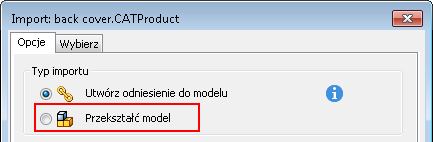

Importowanie jako przekształconego modelu AnyCAD
Istnieje możliwość importowania następujących plików jako modelu przekształconego AnyCAD: CATIA, SolidWorks, Solid Edge, Pro-E/Creo, NX, JT, Alias, Rhino, IGES, Parasolid, STEP, Fusion 360 i SAT.
Wybranie opcji Przekształć model powoduje utworzenie nowych plików programu Inventor, które nie są połączone z oryginałem. Użyj tej opcji, jeśli zamierzasz modyfikować model w nowym projekcie.
Operacja Przekształć model nie zachowuje skojarzenia z oryginalnym plikiem. W wyniku tego zmiany w oryginalnym pliku po operacji importu nie oddziałują na importowaną część albo zespół. Podobnie zmiany importowanej części albo zespołu nie oddziaływują na oryginalny plik.
Kiedy zespoły są importowane w programie Inventor jest podejmowana próba zachowania struktury zespołów i podzespołów z pierwotnego pliku.
Podczas importowania tworzone są podstawowe elementy programu Inventor reprezentujące geometrie i topologie znajdujące się w pliku źródłowym. Można użyć poleceń programu Inventor do dopasowania elementów podstawowych i dodania nowych do drzewa elementów programu. Nie można zmodyfikować oryginalnych definicji elementów podstawowych.

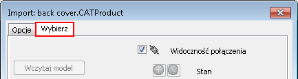

Importowanie selektywne do plików części i zespołów (tylko pliki CATIA, SolidWorks, Pro-E/Creo, NX, Alias, STEP, IGES, Fusion 3D i Rhino)
Jeśli nie ma konieczności importowania całego modelu, można określić, które bryły lub części uwzględnić (odpowiednio w przypadku pliku części lub zespołu). Należy importować tylko komponenty potrzebne w celu zwiększenia wydajności.
