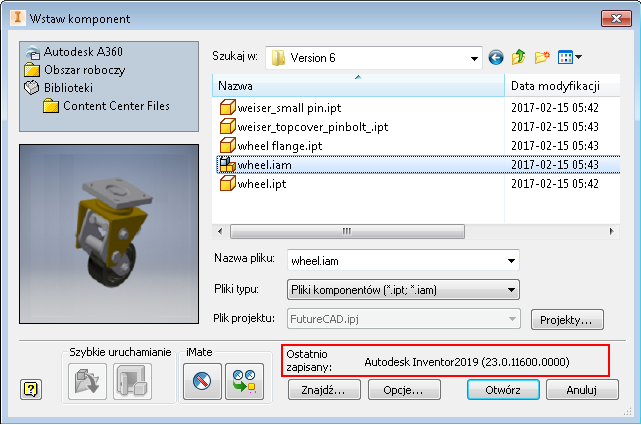

- Odszukaj i wybierz przyszły plik zespołu (.iam), aby go otworzyć.
- Opcjonalnie kliknij przycisk Opcje, aby otworzyć okno dialogowe Opcje pliku, i określ Widok projektu i Reprezentację pozycyjną. Kliknij przycisk OK.
- W oknie dialogowym Wstaw komponent kliknij przycisk Otwórz. Zostaną utworzone korpusy bryłowe i powierzchniowe.

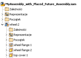

- W przeglądarce jest wyświetlane odniesienie do przyszłego pliku. Węzły komponentu są inne niż natywnych komponentów programu Inventor.
- Można zmienić reprezentację umieszczonego przyszłego pliku za pomocą opcji Edytuj reprezentację dostępnej po kliknięciu prawym przyciskiem myszy węzła przeglądarki.
- Umieszczony przyszły plik można zastąpić innym komponentem z węzła przeglądarki za pomocą opcji menu kontekstowego Komponent
Zamień wszystko. Zastępowanie komponentów przyszłym plikiem nie jest obsługiwane.

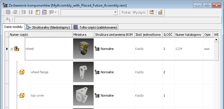

- Zestawienie komponentów zawiera odniesienia do komponentów w zespole.

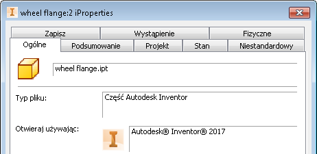

- Właściwości iProperty przyszłych części są dostępne.

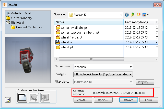

- Opcjonalnie kliknij przycisk Opcje, aby otworzyć okno dialogowe Opcje pliku oraz określić Widok projektu i Reprezentację pozycyjną. Kliknij przycisk OK.
- W oknie dialogowym Otwieranie pliku kliknij przycisk Otwórz. Zostaną utworzone korpusy bryłowe i powierzchniowe.
