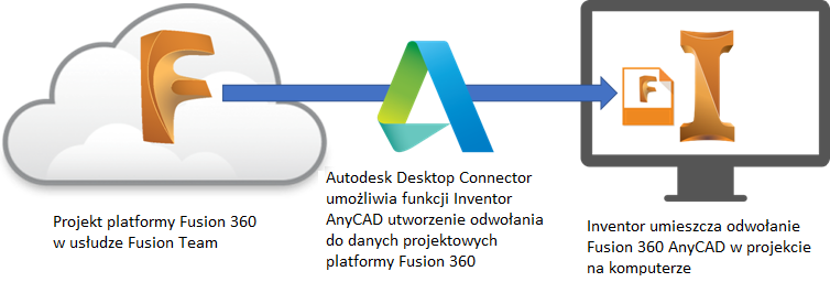

AnyCAD dla Fusion 360 umożliwia importowanie plików platformy Fusion 360 (.fusiondesign) jako odniesienia do modelu AnyCAD bezpośrednio z programu Inventor.
Pierwsze kroki
Aby udostępniać dane między aplikacją komputerową Inventor i platformą chmurową Fusion 360, wymaganych jest kilka elementów:
Pliki platformy Fusion 360 można otworzyć tylko z poziomu centrum Fusion Team należącego do użytkownika lub centrum Fusion Team, do którego zaproszono użytkownika jako członka projektu.
