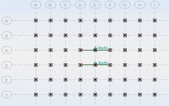

Na pasku menu kliknij przycisk Geometria > (Belki) lub na pasku narzędzi do projektowania konstrukcyjnego kliknij przycisk (Belki).
W oknie dialogowym Belka wybierz Typ przekrojuBelka żelbetowa i PrzekrójB 30x50
Narysuj belki od 3D do 3F i od 4D do 4F, jak pokazano na ilustracji poniżej.

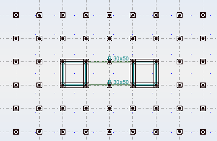

Na pasku menu kliknij przycisk Geometria > (Ściany) lub na pasku narzędzi do projektowania konstrukcyjnego kliknij przycisk (Ściany).
W oknie dialogowym Ściana ustaw pola Grubość na TH12_CONCR, Wysokość na 4 i Orientacja na W dół. Narysuj ściany, jak pokazano na poniższym rysunku.
Zamknij okno dialogowe Ściany. Teraz można usunąć wszelkie zbędne słupy.

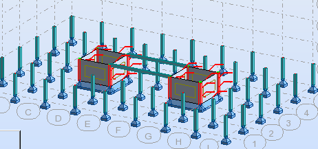

W oknie dialogowym wybór rozwiń listę rozwijaną Pręt i wybierz opcję Panel. Następnie wybierz opcję Brak. Spowoduje to usunięcie wszystkich paneli (ścian) z wybranego obszaru, bez usuwania słupów, tak jak pokazano na rysunku poniżej.
Zamknij okno dialogowe, a następnie kliknij Edytuj > Usuń (lub naciśnij klawisz <Delete>).
W oknie dialogowym Usuwanie fragmentu konstrukcji wybierz opcję Nie, chcę usunąć tylko zaznaczone pręty (nie chcesz usuwać belek łączących), a następnie kliknij przycisk Zastosuj.
