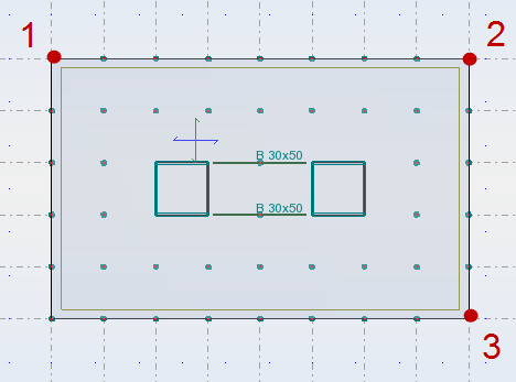

  3. W oknie dialogowym Strop ustaw Grubość na TH12_CONCR i wybierz opcję Prostokąt.
  4. Wybierz punkty prostokąta, jak pokazano poniżej, i zamknij okno dialogowe.

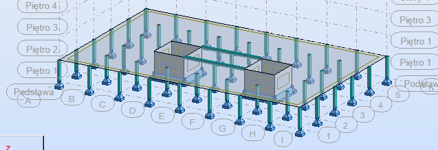

  5. Kliknij kartę Widok, aby wyświetlić widok 3D. Strop przechodzi przez szyby.

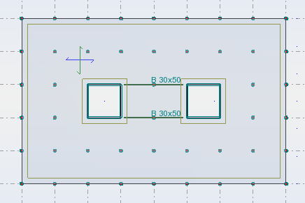

  7. Na pasku menu kliknij opcje Geometria > Obiekty... > (Prostokąt) lub na pasku narzędzi do projektowania konstrukcyjnego kliknij przycisk (Obiekty) i na pasku narzędzi Obiekty kliknij przycisk (Prostokąt).
  8. Narysuj prostokąty wewnątrz ścian, jak pokazano poniżej, dla otworów szybów.
