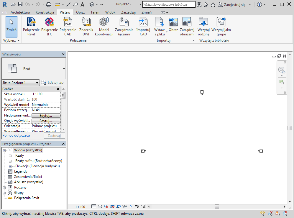

Obszar rysunku
Obszar rysunku przedstawia widoki (oraz arkusze i zestawienia) bieżącego projektu. Widok otwierany w projekcie jest zawsze wyświetlany domyślnie w obszarze rysunku na wierzchu pozostałych otwartych widoków.
Pozostałe widoki są nadal otwarte, ale znajdują się pod spodem bieżącego widoku. Użyj narzędzi dostępnych na karcie Widokw panelu Okna w celu rozmieszczenia widoków, tak aby odpowiadały stylowi pracy.
Domyślnym kolorem tła obszaru rysunku jest kolor biały. Można go zmienić na czarny. (Zapoznaj się z poniższymi instrukcjami).
Aby zarządzać widokami w obszarze rysunku
Jeśli chcesz... wtedy...
wyświetlić widok projektu, który nie został jeszcze otwarty przejdź do tego widoku w Przeglądarce projektu, a następnie dwukrotnie kliknij nazwę widoku.
zobaczyć listę otwartych widoków kliknij kolejno kartę Widokpanel Okna listę rozwijaną Przełącz okna.
Na dole menu znajduje się lista otwartych widoków. Aktualnie wybrany widok w obszarze rysunku jest zaznaczony.
wyświetlić inny otwarty (ale ukryty) widok w obszarze rysunku kliknij kolejno kartę Widokpanel Okna listę rozwijaną Przełącz okna, a następnie kliknij widok do wyświetlenia.
otworzyć drugie okno dla bieżącego widoku kliknij kolejno kartę Widokpanel Okna (Powiel).
To narzędzie jest przydatne w sytuacji, gdy zachodzi potrzeba obejrzenia z bliska lub z innej strony poszczególnych części projektu i jednocześnie wyświetlenia w innym oknie całego projektu. (Aby wyświetlić oba widoki jednocześnie, skorzystaj z narzędzia Sąsiadująco). Wszelkie zmiany wprowadzone do projektu w nowym oknie będą widoczne również w pozostałych oknach projektu.
ustawić wszystkie otwarte widoki w szeregu kliknij kolejno kartę Widokpanel Okna (Kaskadowo).
zobaczyć wszystkie otwarte widoki jednocześnie kliknij kolejno kartę Widokpanel Okna (Sąsiadująco).
zamknąć wszystkie ukryte widoki kliknij kolejno kartę Widokpanel Okna (Zamknij ukryte okna).
Jeśli otwarty jest więcej niż jeden projekt, w każdym z nich pozostanie otwarte jedno okno.
powiększyć obszar rysunku kliknij kolejno kartę Widokpanel Oknalistę rozwijaną Interfejs użytkownika, a następnie odznacz pola wyboru, aby ukryć komponenty interfejsu, takie jak Przeglądarka projektu i pasek stanu.
Aby odwrócić kolor tła obszaru rysunku
  1. Kliknij kolejno kartę Plik Opcje.
  2. W oknie dialogowym Opcje kliknij kartę Grafika.
  3. Zaznacz lub odznacz opcję Odwróć kolor tła.
