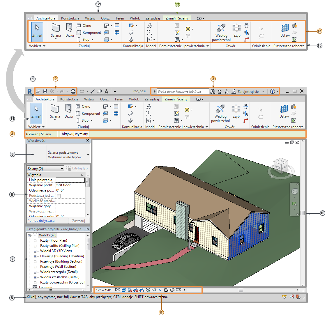

Prezentacja interfejsu użytkownika
Interfejs użytkownika Revit LT
1 Karta Plik
2 Pasek narzędzi szybkiego dostępu
3 InfoCenter
4 Pasek opcji
5 Wybór typu
6 Paleta Właściwości
7 Przeglądarka projektu
8 Pasek stanu
9 Pasek kontroli widoku
10 Obszar rysunku
11 Wstążka
12 Karty na wstążce
13 Karta kontekstowa na wstążce, udostępniająca narzędzia odpowiednie do wybranego obiektu lub bieżącej operacji
14 Narzędzia na bieżącej karcie wstążki
15 Panele na wstążce
