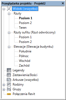

Przeglądarka projektu
W Przeglądarce projektu wyświetlana jest hierarchia logiczna wszystkich widoków, zestawień, arkuszy, grup i innych części bieżącego projektu. Rozwinięcie i zwinięcie każdej gałęzi powoduje wyświetlenie elementów, które się w niej znajdują.
Przeglądarkę projektu można otworzyć, klikając kolejno kartę Widokpanel Oknalistę rozwijaną Interfejs użytkownikaPrzeglądarka projektów lub klikając prawym przyciskiem myszy w dowolnym miejscu okna aplikacji i wybierając opcje PrzeglądarkiPrzeglądarka projektu.

Widoki, zestawienia, arkusze
Jeśli chcesz... wtedy...
otworzyć widok dwukrotnie kliknij nazwę widoku lub kliknij prawym przyciskiem myszy nazwę, a następnie w menu kontekstowym kliknij przycisk Otwórz.
Aktywna nazwa widoku zaznaczona jest pogrubioną czcionką.
otwórz arkusz, na którym jest umieszczony widok kliknij prawym przyciskiem myszy nazwę widoku, a następnie kliknij przycisk Otwórz arkusz.
