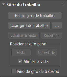

Editar giro de trabalho
Quando ativado, torna o giro de trabalho visível na cena e permite transformá-lo.
Na primeira vez que você entrar no modo Editar giro de trabalho, todas as ferramentas de transformação utilizam o sistema de coordenadas de referência por padrão. É possível alterar o sistema de coordenadas enquanto estiver trabalhando nesse modo e a ferramenta lembra o sistema de coordenadas de referência para cada tipo de transformação. Alterar a transformação, por exemplo de mover para girar, acessa o último sistema de coordenadas da transformação durante a sessão Editar giro de trabalho atual.
Sair de Editar giro de trabalho restaura a última ferramenta de transformação ativa. Por exemplo, se você girar um objeto, mover o giro de trabalho e sair do modo Editar giro de trabalho, a ferramenta Rotacionar ficará ativa novamente.
Nota: Quando Editar giro de trabalho está ativo, a seleção atual está bloqueada para o giro de trabalho e não pode ser modificada sem sair deste modo.
Usar giro de trabalho
Quando ativado, permite transformar a seleção atual (os objetos ou subobjetos) com relação ao giro de trabalho. O gizmo de transformação, quando visível, se move para a localização do ponto de giro. Nesse modo, normalmente você transforma a seleção manipulando a alça ao invés da seleção. O sistema de coordenadas de referência é alterado automaticamente para Trabalhando, enquanto o centro geométrico para girar e dimensionar transformações está definido como Usar centro de coordenadas de transformação.
Clique em ... para abrir a caixa de diálogo Configurar o ponto de giro de trabalho e alterar o comportamento de exibição do caddy.
Esse modo substitui o espaço de transformação atual de todas as transformações. Sair desse modo restaura o sistema de coordenadas individuais para cada ferramenta de transformação.
Por padrão, isso define o centro geométrico para girar e dimensionar transformações para Usar centro de coordenadas de transformação; isto é, a posição do ponto de giro. Para especificar um outro centro de transformação, utilize o submenu Usar centro.
É possível ativar Editar giro de trabalho usando o giro de trabalho; ao sair de Editar giro de trabalho, o modo Usar giro de trabalho é restaurado.
Align para vista
Reorienta o giro de trabalho para que seu plano XY fique paralelo ao plano de vista ativo e os eixos X e Y fiquem paralelos às arestas da viewport. Disponível somente nos modos Editar giro de trabalho e Usar giro de trabalho.
Redefinir
Move o giro de trabalho para a localização do ponto dinâmico do objeto selecionado. Com vários objetos selecionados, o ponto de giro se move para a posição de giro do último objeto selecionado. Com uma seleção de subobjeto, o giro de trabalho se move para o centro geométrico da seleção (a média de posição dos subobjetos).
Se o giro de trabalho não aparecer na tela, use Redefinir para mover para uma localização conhecida.
Inserir ponto de giro no grupo
Esses controles permitem a você posicionar o giro de trabalho clicando com o mouse em vez de usar as ferramentas de transformação. Para usar, clique no botão Vista ou Superfície e clique em uma viewport para posicionar o ponto de giro. Para sair, clique com o botão direito do mouse na viewport ativa ou clique no botão novamente. Em seguida, você voltará ao painel anterior da ferramenta de transformação e ao modo de giro de trabalho, se estiver utilizando um.
Vista
Coloca o giro de trabalho em espaço de tela sem alterar sua profundidade na tela. Portanto, o posicionamento é em uma grade paralela à tela, que faz a interseção com a posição original do ponto de giro.
Superfície
Coloca o trabalho giro em uma superfície em que você clica, ou, se não houver superfície presente onde você clica, no plano de construção. Isso funciona como AutoGrid e você pode ver o gizmo visualizando o alinhamento para o normal da superfície conforme o cursor é movido sobre ele. Clicar coloca o giro na superfície e alinha-o ao normal (a não ser que Alinhar à vista esteja ativado; consulte seguinte).
Align para vista
Quando ativado, alinha automaticamente o giro de trabalho à vista atual quando você coloca a vista ou superfície. Isso é útil para se preparar para transformações no plano da tela. Padrão=ativado.
Os comandos Inserir giro T na vista e Inserir giro T na superfície do painel Editar giro desativam automaticamente Alinhar à vista e Inserir giro T na vista e alinhar, enquanto Inserir giro T na vista e alinhar e Inserir giro T na superfície e alinhar a ativam.
Fixar ponto de giro de trabalho
Quando ativado, o giro de trabalho não é alterado ao reabrir Editar giro de trabalho. Quando desativado, o giro de trabalho é restaurado ao reabrir Editar giro de trabalho com outro objeto selecionado.
