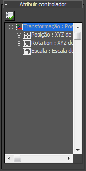

  3. Destaque a trilha de transformação na lista Atribuir Controlador.
  4. Clique em (Atribuir Controlador) e, a seguir, selecione Controlador XRef a partir da caixa de diálogo Atribuir Controlador de Transformação.

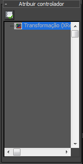

    Posição de transformação do objeto destacada.
    XReferenced de transformação do objeto destacada.

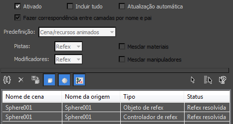

  4. Na caixa de diálogo Objetos XRef, certifique-se de que Mesclar Transformações está desativo, em seguida, clique em (Criar XRef Registrar do Arquivo) e selecione a cena que acabou de ser salva.
    A esfera aparece em sua cena principal em [0,0,0].
  5. Mover a esfera para [10,10,10].
    A esfera agora traduz de [10,10,10] para [15,15,15].
  6. Clique com o botão direito do mouse na entrada Controlador XRef na lista Entidades XRef da caixa de diálogo Objetos XRef.
  7. A partir do menu de contexto, selecione Redefinir PRS Offset.

  • “XRef não resolvido, Arquivo não encontrado ": Não é possível localizar o arquivo de cena que contém o nome do objeto especificado.
  • “XRef não resolvido, Objeto não encontrado": Não é possível localizar o objeto na cena.
  • “Xref Resolvido ": a cena e objeto coincidem.
