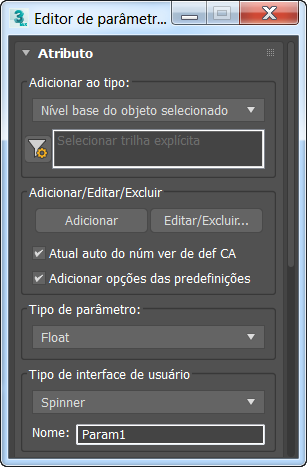

Procedimentos
Para adicionar um parâmetro a um objeto:
- Selecione o objeto.
- Escolha menu Animação
Editor de parâmetros. Se estiver usando o sistema de menu Alt, você encontrará o Editor de parâmetros no painel Atributos do menu Animação.
O Editor de parâmetros é aberto.
- Altere as configurações, conforme desejado.
- Clique em Adicionar.
O parâmetro é adicionado ao nível especificado na lista Adicionar ao tipo. Se um objeto não tiver atributos personalizados, o Editor de parâmetros primeiro adicionará uma entrada Atributos personalizados ao nível Adicionar ao tipo atual e então adicionará o parâmetro à entrada Atributos personalizados. Se um objeto tiver mais de uma entrada Atributos personalizados como resultado de um recolhimento da pilha, o parâmetro será adicionado à primeira entrada de Atributos personalizados.
Se um parâmetro de atributo personalizado for atribuído a um objeto ou modificador, você poderá ver e editar seu valor no painel Modificador após a sua adição por meio da ativação da entidade à qual o atributo foi atribuído. Se o atributo personalizado for atribuído a um material, ficará disponível para esse material no Editor de materiais na implementação Atributos personalizados. Para acessar um parâmetro que esteja atribuído a uma trilha de animação, abra a Vista de trilha, realce a entrada Atributos personalizados da trilha e então clique com o botão direito do mouse e escolha a caixa de diálogo Visualizar atributo.

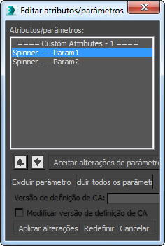

Para editar um parâmetro ou um atributo personalizado:
- Abra o Editor de parâmetros.
- Na lista suspensa Adicionar a tipo, escolha o tipo de parâmetro a ser editado e então clique em Editar/Excluir.
A caixa de diálogo Editar atributos/parâmetros é aberta.
Nota: Se você escolher Adicionar a tipo
Trilha selecionada, a caixa de diálogo Selecionar vista de trilha poderá abrir primeiro para solicitar que você escolha a trilha de animação cujo atributo deve ser editado.
- Na caixa de diálogo Editar atributos/parâmetros, realce o parâmetro a ser editado.
Suas configurações aparecem no Editor de parâmetros.
- Altere as configurações no Editor de parâmetros e clique em Aceitar alterações de parâmetros.
- Com vários parâmetros ou atributos personalizados, para alterar a ordem, clique na entidade a ser movida e então use os botões de seta para cima e para baixo para mover a entidade na lista. Mover uma entrada de Atributos personalizados também move seus parâmetros.
Nota: Você não pode renomear uma entrada de Atributos personalizados.
- Quando terminar de editar, clique em Aplicar alterações e saia da caixa de diálogo clicando no botão Fechar ou Cancelar.

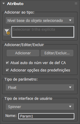

O Editor de parâmetros toma a forma de uma caixa de diálogo com três implementações: a primeira implementação define opções gerais para o atributo, a implementação central define opções para o tipo de parâmetro atual e a terceira permite que você visualize a interface do usuário (IU) do atributo.
Implementação Atributo
Grupo Adicionar a tipo
- Lista Adicionar a tipo
- Escolha se o atributo personalizado é atribuído ao objeto selecionado, seu modificador ativo (como realçado na pilha de modificadores), seu material ou uma trilha selecionada. Use também essa lista suspensa para escolher o tipo de atributo a ser excluído ou editado.

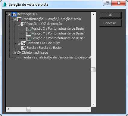

Se o texto "Selecionar trilha explícita" aparecer na caixa abaixo da lista suspensa antes de você escolher a Trilha selecionada, a caixa de diálogo Selecionar vista de trilha aparecerá mostrando a hierarquia de Vista de trilha. Expanda a hierarquia conforme necessário, clique na trilha à qual será adicionado o atributo e clique em OK.
Nota: Se você escolher o Modificador atual do objeto selecionado e se vários modificadores estiverem realçados na pilha quando você clicar em Adicionar, o Editor de parâmetros aplicará o atributo personalizado ao primeiro modificador realçado e removerá o realce dos outros modificadores.
- Clique nesse botão para abrir uma janela de hierarquia da Vista de trilha da qual será escolhida uma trilha de animação. Navegue na hierarquia para localizar a trilha desejada e então clique em OK. As informações do controlador para a trilha então aparecem na caixa de texto à direita do botão e o Editor de parâmetros usará essa trilha para adicionar ou editar atributos e parâmetros personalizados.
Grupo Adicionar/Editar/Excluir
- Adicionar
- Aplica o parâmetro de atributo personalizado ao objeto, modificador, material ou trilha atual, dependendo da opção atual na lista Adicionar a tipo.
Se um parâmetro de atributo personalizado for atribuído a um objeto ou modificador, você poderá ver e editar seu valor no painel Modificador após a sua adição por meio da ativação da entidade à qual o atributo foi atribuído. Se o atributo personalizado for atribuído a um material, ficará disponível para esse material no Editor de materiais. Para acessar um parâmetro que esteja atribuído a uma trilha de animação, abra a Vista de trilha, realce a entrada Atributos personalizados da trilha e então clique com o botão direito do mouse e escolha a caixa de diálogo Visualizar atributo.
- Editar/Excluir
- Abre a caixa de diálogo Editar atributos/parâmetros.
Essa caixa de diálogo exibe uma lista de todos os parâmetros de atributo personalizados atribuídos ao objeto atual no nível atual. O comportamento da caixa de diálogo é descrito nestes dois procedimentos: Para editar um parâmetro ou um atributo personalizado e Para excluir um atributo ou um parâmetro personalizado.
- Adicionar opções das predefinições
- Permite criar, carregar e salvar predefinições onde estiverem disponíveis.
Grupo Tipo de parâmetro
- Tipo de parâmetro
- Use a lista suspensa para selecionar o tipo de dados para o parâmetro atual. A lista a seguir inclui vínculos para as seções descrevendo as configurações de IU para o tipo de dados de cada parâmetro.
Grupo Tipo de IU
- Tipo de IU
- Seleciona o tipo de elemento da IU que controla o parâmetro.
Os tipos de IU disponíveis dependerão do tipo de parâmetro especificado. Por exemplo, os valores flutuantes e inteiros são controlados por giradores ou controles deslizantes e valores Boolianos por caixas de seleção ou botões de verificação. Os valores de matriz são sempre controlados por listas suspensas, valores de nó por botões de seleção, valores de cor por seletores de cor e valores de mapa de textura por botões de mapa.
As descrições completas de cada implementação Opções de IU são feitas a seguir, e a lista de tipos de parâmetros acima inclui vínculos para as respectivas descrições da implementação Opções de IU.
- Nome
- O nome do parâmetro. O Editor de parâmetros oferece ao parâmetro o nome padrão Param#, com # sendo um número. Altere o nome ao editar esse campo.

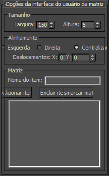

Implementação Opções de IU de Matriz para listas suspensas, caixas de combinação e caixas de listagem
Estas são as opções para controles que permitem ao usuário escolher uma opção nomeada de uma lista. As opções para os três tipos de IU Matriz são as mesmas. Elas diferem em como aparecerão na implementação Atributos personalizados. Os tipos são:
- Lista suspensa: somente a opção atual fica visível por padrão. O usuário clica em campo para abrir a lista e então clica para escolher um item diferente.
- ComboBox: exibe um campo editável acima de uma caixa de listagem. O usuário clica para escolher na lista ou edita o campo.
- ListBox: exibe uma lista. O usuário clica no item desejado. O realce indica a escolha atual.
Dimensionar grupo
- Largura
- Define a largura da lista.
- Altura
- Define a altura da lista.
Alinhamento de grupo
- Esquerda/Direita/Central
- Define o alinhamento da lista suspensa na implementação.
- Deslocamentos X/Y
- Ajuste a posição da lista de matriz nos eixos horizontal e vertical.
Grupo de matrizes
- Nome do item
- Permite que você insira um nome na lista.
Clique em Adicionar item para adicionar o nome à lista de matrizes. Para remover um item, realce seu nome e clique em Excluir item. Clique em Limpar matriz para remover todos os itens da lista.
- [lista de matrizes]
- Exibe o conteúdo da lista.
O item na parte superior da lista de matrizes é a seleção padrão.
