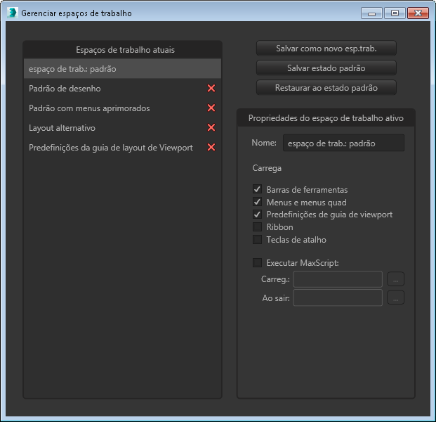

Escolher o comando Gerenciar espaço de trabalho abre esta caixa de diálogo, onde é possível alterar, adicionar, editar e excluir espaços de trabalho.
Para excluir um espaço de trabalho da lista, clique no botão X vermelho situado à direita do nome na lista. É possível excluir somente espaços de trabalhos inativos diferentes do padrão.

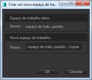

Clicar neste botão exibe a caixa de diálogo Criar novo espaço de trabalho:
O parâmetro somente leitura Espaço de trabalho ativo exibe o nome do espaço de trabalho ativo: o que está sendo copiado. O novo parâmetro de espaço de trabalho mostra o nome para o novo espaço de trabalho, que, por padrão, é o nome do espaço de trabalho ativo com "- Copiar" anexado. Para alterar o nome, clique no campo Nome e insira um novo nome. Para criar o novo espaço de trabalho e adicionar seu nome à lista suspensa, clique em OK. Ou, se você mudar de ideia, clique em Cancelar.
Após criar um novo espaço de trabalho, ele se torna, automaticamente, o espaço de trabalho ativo. Todas as alterações subsequentes feitas no espaço de trabalho serão salvas para esse espaço de trabalho.
Se você não usar Salvar estado padrão, o estado padrão do espaço de trabalho será o seu estado criado.
Utilize esses parâmetros para especificar as categorias de propriedades que são carregadas a partir da definição do espaço de trabalho salvo ao acessar o espaço de trabalho. Para quaisquer categorias de propriedades inativas, o espaço de trabalho alternado herda as configurações ativas do espaço de trabalho anterior.
