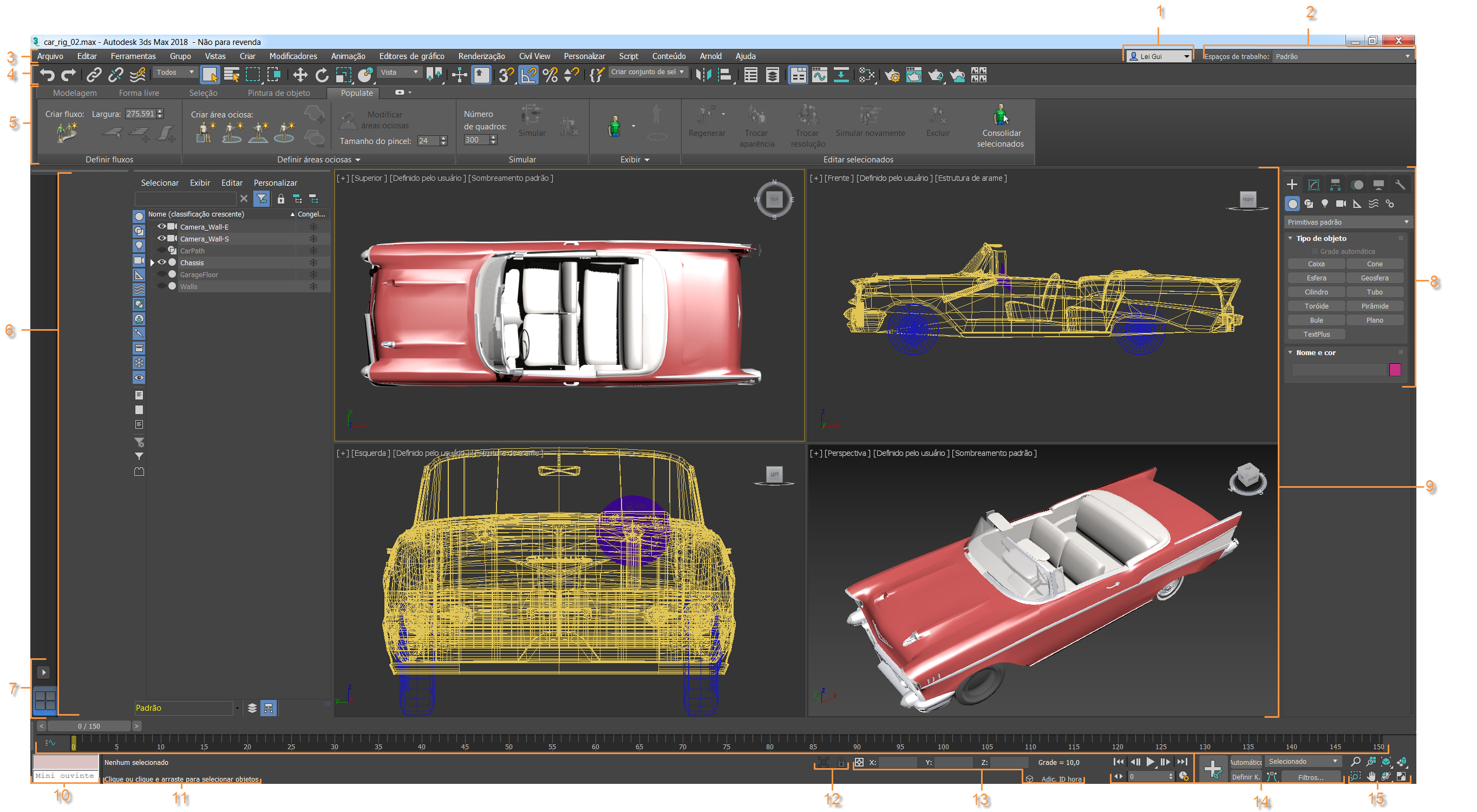

Visão geral da interface do 3ds Max
A interface do 3ds Max inclui os controles, as informações de status e as viewports, nas quais você trabalha e visualiza a cena.

  1. menu Conta de usuário
  2. Seletor de espaço de trabalho
  3. Barra de menu
  4. Barra de ferramentas principal
  5. Faixa de opções
  6. Explorador de Cenas
  7. Layouts de Viewport
  8. Painel de comando
  9. Viewports
  10. Mini ouvinte MAXScript
  11. Linha de Status e Linha de prompt
  12. Alternar Isolar seleçãoe Alternar bloqueio de seleção
  13. Exibição de coordenadas
  14. Controles de animação e tempo
  15. Controles de navegação da viewport
