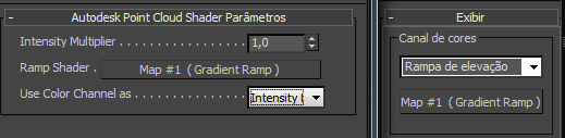

Para permitir que os objetos de nuvem de pontos respondam à iluminação da cena:
  1. Aplique um material de Arco e design mental ray no objeto.
  2. Aplique um sombreador de nuvem de pontos Autodesk na entrada Mapa de cor difusa do material Arco e design.
  3. Abra as configurações do sombreador de Nuvem de pontos do Autodesk no Editor de material.
  4. Se um sombreador estiver aplicado ao canal de cores do objeto de nuvem de pontos, como quando a opção Rampa de elevação é usada, copie o sombreador do botão Mapear na implementação Exibição do objeto de nuvem de pontos (painel de comandos) para o botão Sombreador de rampa na implementação Parâmetros do sombreador de nuvem de pontos no Editor de material, como uma instância. Uma forma fácil de fazer isso é simplesmente arrastando e soltando desde o painel de comandos até o Editor de material. Quando a caixa de diálogo perguntar Instância ou Cópia, verifique se Instância está selecionada e clique em OK.
    A ilustração seguinte mostra o resultado disso: O Mapa nº 1 (Rampa de gradientes) foi copiado a partir da implementação Exibição à direita do parâmetro Sombreador de rampa à esquerda.
  5. Também na implementação Parâmetros do sombreador de nuvem de pontos, configure o parâmetro Usar canal de cores como (lista suspensa) para a opção ativa na implementação Exibição do painel de comandos. Por exemplo, Rampa de intensidade.
Isso confere ao objeto de nuvem de pontos uma aparência similar à obtida com o material padrão, com o benefício adicional de permitir que o objeto responda à iluminação da cena. No entanto, observe que as sombras incorporadas na captura original permanecem.

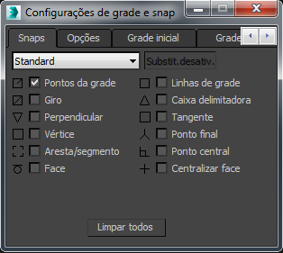

  4. Na barra de ferramentas principal, clique em Snap 3D para ativar o o snap e clique com o botão direito do mouse no mesmo botão para abrir a caixa de diálogo Configurações de grade e ajuste.
    Por padrão, a caixa de diálogo é aberta para o painel Ajustes com a categoria Padrão ativa e a opção Pontos da grade ativada.
  5. Desative Pontos na grade, clique em Padrão e escolha Objetos de nuvem de pontos na lista suspensa.
  6. Na categoria Objetos de nuvem de pontos, ative a única opção: Vértice de nuvem de pontos. Feche a caixa de diálogo.

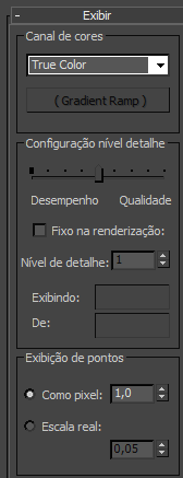

Exibir o desenvolvimento
Canal de cores
O método de coloração dos dados da nuvem de pontos nas viewports e na saída renderizada. Escolha um dos seguintes na lista suspensa:
  • True Color Exibe as cores originais em um arquivo de nuvem de pontos. Normalmente, essas cores são relativamente fiéis àquelas na cena digitalizada. Esta é a configuração padrão de Canal de cores.
  • Rampa de elevação Aplica um gradiente de cores vertical derivado de um mapa Rampa de gradientes no objeto de nuvem de pontos. O ponto situado mais à esquerda no gradiente corresponde à parte inferior do objeto de nuvem de pontos enquanto o ponto mais à direita no gradiente corresponde à parte superior do objeto de nuvem de pontos.
    Para alterar o mapa de gradientes de escala de cinza padrão, clique no botão (Rampa de gradientes) abaixo da lista suspensa. O Navegador de materiais/mapas é aberto, permitindo aplicar um mapa diferente ou escolher o mapa atual (em Materiais da cena) para ser editado. É possível aplicar qualquer mapa, mas somente o mapa Rampa de gradientes é significativo neste contexto.
    Dica: A opção Elevação da rampa opção pode ser útil para visualizar alturas relativas de uma área digitalizada para análise. Por exemplo, é possível aplicar um gradiente em um terreno para ver de onde a água será drenada (áreas mais altas) e onde ela se acumulará (áreas mais baixas). O uso de um gradiente altamente diferenciado facilita a visualização dessas áreas de um ponto de vista superior.
    Vista superior de uma nuvem de pontos de um terreno com uma rampa de elevação mostrando as alturas relativas de diferentes áreas
    Vermelho é a elevação mais baixa e azul é a mais alta.
  • Rampa de intensidade Aplica uma textura derivada de um mapa Rampa de gradientes no objeto de nuvem de pontos com base nos valores de luminosidade na coloração original da nuvem de pontos. O ponto situado mais à esquerda no gradiente corresponde às áreas mais escuras do objeto de nuvem de pontos original, enquanto o ponto mais à direita do gradiente corresponde às áreas com maior brilho no objeto de nuvem de pontos.
    Para alterar o mapa de gradientes de escala de cinza padrão, clique no botão (Rampa de gradientes) abaixo da lista suspensa. O Navegar de materiais/mapas é aberto, possibilitando a aplicação de um mapa diferente ou a escolha do mapa atual (em Materiais da cena) para ser editado. É possível aplicar qualquer mapa, mas somente o mapa Rampa de gradientes é significativo nesse contexto.
  • Rampa de normais Aplica uma coloração similar à de um mapa Rugosidade de normal no objeto de nuvem de pontos. A coloração da cada ponto depende da sua direção normal.
  • Cor única Aplica uma cor sólida ao objeto de nuvem de pontos. Para alterar a cor, clique na amostra de cor abaixo da lista suspensa.

Exibição de pontos
Escolha como os pontos na nuvem são exibidos:
  • Como pixel Cada ponto visível na nuvem é exibido como um único ponto de cor ou um pixel. A configuração numérica funciona como um multiplicador para o tamanho do pixel. Quanto maior o valor do multiplicador, maior o ponto.
  • Escala real Mostra e permite definir o tamanho do ponto exibido nos termos da atual configuração Escala de unidade de exibição.
A ilustração a seguir representa um modelo de nuvem de pontos com a configuração mais baixa de Nível de detalhe (Desempenho) com três valores diferentes de Como pixel. Observe que os valores mais baixos de Como pixel permitem visualizar as superfícies subjacentes "através" da superfície mais próxima.
1: Como pixel = 0,5
2: Como pixel = 1,0
3: Como pixel = 4,0
Dica: Uma forma de obter um bom desempenho com um objeto de aparência sólida é usar uma configuração relativamente grande de Exibição de ponto com uma configuração baixa de Nível de detalhe.
