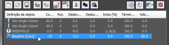

- Na barra de ferramentas, clique em
(Adicionar novo elemento). O 3ds Max adicionará um elemento à lista. Por padrão, este é um veículo.
- Se o novo elemento não for o último da lista, clique em
(Mover o elemento selecionado para baixo) até que ele se torne o último.

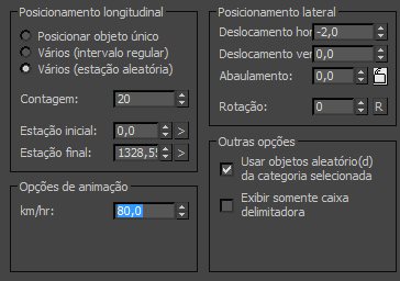

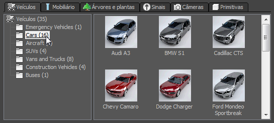

- No editor de elementos, na hierarquia à esquerda, clique para selecionar a entrada Carros.
- Defina os parâmetros para o posicionamento do carro como se segue:
- Grupo Posicionamento longitudinal: selecione Múltiplo (Estação aleatória) e assegure-se de que a Contagem esteja definida com o valor padrão de 20.
- Grupo Posicionamento lateral: Defina o Deslocamento horiz[ontal] como –2,0.
- Grupo Opções de animação: defina km/h como 80,0.
- Grupo Outras opções: ative "Usar objeto(s) aleatório(s) da categoria selecionada".
- Clique em Aplicar.

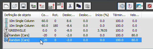

Adicionar tráfego constante:
- Na lista de elementos, clique para realçar a entrada Aleatória [Carros].
(Copiar elemento) e em
(Colar elemento) para adicionar uma entrada duplicada de Carros à lista.
- Clique para realçar a nova entrada Aleatória [Carros].
- Defina o Deslocamento horiz[ontal] como 2,0.
- Defina a rotação como 180.
- Grupo Opções de animação: defina km/h como -80,0.
Agora, ambas as vias têm tráfego.
