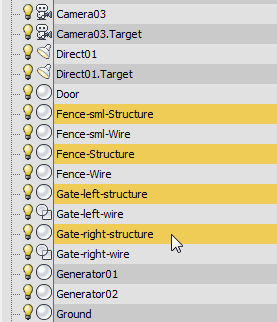

  5. Mova a janela Editor de materiais Slate para que você possa visualizar o painel Scene Explorer.
  6. No painel do Scene Explorer, clique para realçar os objetos de estrutura de todas as cercas: Cerca-estrutura-peq, Cerca-estrutura, Entrada-estrutura-esquerda e Entrada-estrutura-direita.

  6. No painel do Scene Explorer, clique para realçar os objetos de fio de todas as cercas: Cerca-sml-fio, Cerca-fio, Entrada-fio-esquerdo e Entrada-fio-direito.

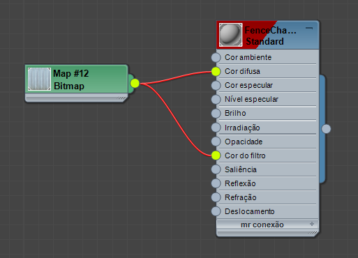

  1. Na Vista ativa, arraste um segundo fio a partir do nó de bitmap com o padrão do elo de corrente. Dessa vez, ligue-o ao componente de Opacidade do material do FenceChainLink.
    Controle de bitmap de cor e opacidade
  2. Clique no nó do material principal do FenceChainLink e, em seguida, clique para ativar (Mostrar material sombreado no viewport). (Se você utilizar um driver de viewport herdado, a dica de ferramenta desse botão lerá "Mostrar mapa padrão no viewport".)
    Agora, no viewport, as porções do elo de corrente da cerca aparecem parcialmente transparentes.
