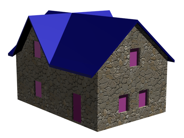

  8. Aplique um modificador Mapa UVW para as paredes da casa. Altere a projeção do mapa para Box, e defina Comprimento = Largura = Altura = 5.0 m.
    Paredes da casa com uma textura de alvenaria

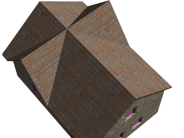

    O telhado, por outro lado, apresenta um problema. Com suas duas cumeeira, não há uma forma simples para mapear o padrão usando Mapa UVW.
    Textura de telha para o telhado da casa
    Com o mapeamento padrão (não é necessário realizar essas etapas), a textura não parece correta. Mesmo se você ajustar a dimensão ou alterar o tipo de projeção, as telhas não estão em conformidade com a direção das cumeeiras.
    Mapeamento de textura padrão para o telhado

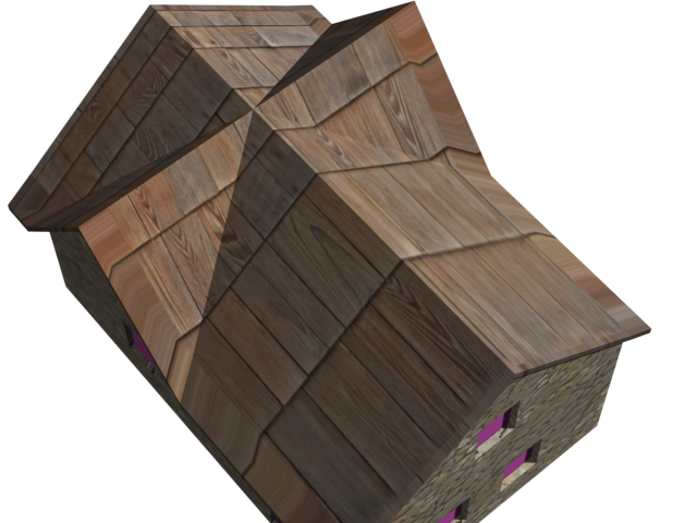

  6. Vá para o painel Modify. A partir da Lista de modificadores, escolha MapScaler.
    Nota: Assegure-se de selecionar “MapScaler” na lista e não “MapScaler (WSM)”. O versão de espaço global (WSM) do MapScaler tem um efeito semelhante, mas não exatamente o mesmo.
    O modificador MapScaler mantém a dimensão do mapa relativa ao objeto (neste caso, o telhado), e por padrão ele ajusta a textura de forma que as telhas sigam os ângulos do telhado.
    Textura de telha mapeada usando o MapScaler

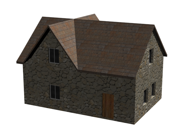

Concluímos, assim, a texturização da casa.
A casa com todas as texturas
