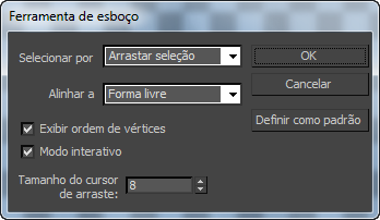

- Na barra de menus da caixa de diálogo Editar UVWs, selecione Ferramentas
Vértices do esboço. O 3ds Max abre uma caixa de diálogo Ferramenta de esboço.
As opções da Ferramenta de esboço que você deseja usar são Alinhar para = Forma livre e o Modo interativo ativado.
- Certifique-se de que as configurações da Ferramenta de esboço estejam corretas e, em seguida, clique em OK.

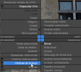

- Clique com o botão direito na janela Editar UVWs e selecione Vértices do esboço do menu quad.
Quando você usa a Ferramenta de esboço com desenho de forma livre, você trabalha em duas etapas: primeiro, arraste para selecionar os vértices que deseja reposicionar; segundo, desenhe um traço à mão livre para mostrar a Editar UVWs onde você deseja colocar os vértices selecionados.
