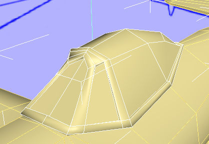

Usar Grupos de suavização para distinguir peças de abóbada de vidro e de metal
Assim como você usou grupos de suavização para distinguir peças diferentes da fuselagem, poderá usar grupos de suavização para distinguir os materiais diferentes na abóbada.
Configurar a lição:
  1. Continue trabalhando na cena da lição anterior ou abra \modeling\p47\p47_canopy_metal_parts.max.
  2. Se você abrir o arquivo, selecione o objeto Abóbada.

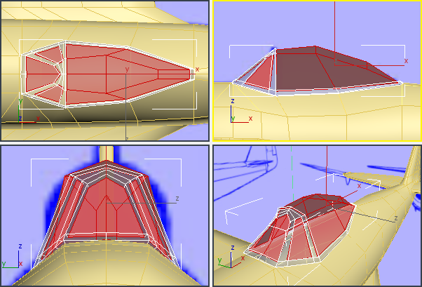

Utilize grupos de suavização para distinguir as peças de metal das peças de vidro:
  1. Se ainda não estiver ativo, vá para o nível de subobjeto (Polígono).
  2. Se as peças de metal da abóbada ainda não estiverem selecionadas, na caixa de ferramentas principal, abra a lista suspensa Conjuntos de seleção de nome e escolha metal de abóbada.
  3. Na parte suspensa do painel Propriedades da faixa de opções, clique em (SmGroups).
    O 3ds Max abre a caixa de diálogo Grupos de suavização.
  4. Na caixa de diálogo Grupos de suavização, atribua um valor 32 aos polígonos de metal.
    Nota: Você também usou esse valor para a tampa do motor, mas lembre-se de que a fuselagem do P-47 e a Abóbada são dois objetos diferentes, de forma que os valores de grupo de suavização não se sobrepõem.

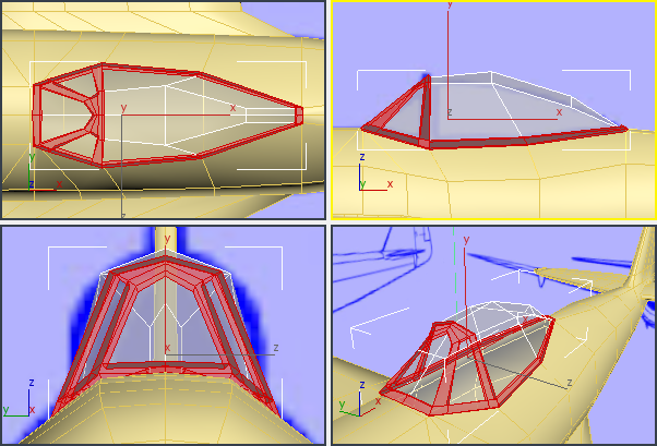

  5. Pressione Ctrl+I para inverter a seleção novamente e, em seguida, atribua um valor de grupo de suavização 24 às faces de vidro.
  6. Feche a caixa de diálogo Grupos de suavização.

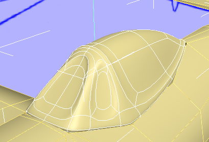

Use a suavização NURMS para visualizar a abóbada:
  1. Saia do nível de subobjeto (Polígono).
  2. Pressione Alt+X para desativar a exibição de Raio-x.

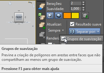

  3. Na faixa de opções painel Editar, ative (NURMS). Na faixa de opções painel Usar NURMS, aumente o valor de iterações para 2.
    Isto é suavização em excesso. Como acontece com a fuselagem, agora você precisa considerar os grupos de suavização.
  4. Na faixa de opções painel Usar NURMS parte suspensa lista suspensa Separar por, ative Grupos de suavização.

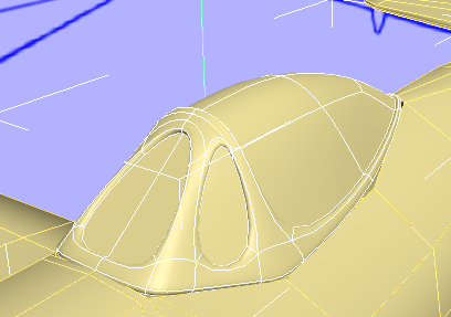

    Agora as partes de metal e de vidro da abóbada aparecem mais distintas.
    Com os grupos de suavização levados em consideração, há arestas bem definidas entre as partes de vidro e de metal da abóbada. Por outro lado, a forma do para-brisas está muito arredondada. Você corrigirá isso no próximo procedimento.
