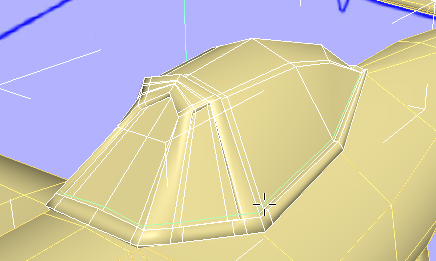

Ajuste a abóbada em bolha:
  1. Na faixa de opções painel Editar, ativar (contorno).

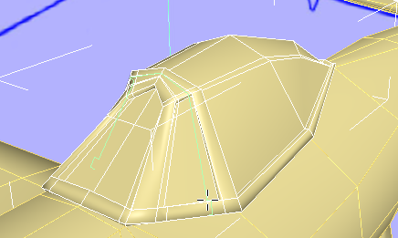

  2. Adição de contornos de aresta para reforçar os para-brisas, como segue:
    • Para perto de a parte frente de para-brisas laterais, logo atrás da biela de chapa.
    • No para-brisa frontal, apenas no outro lado da biela à esquerda.
    • Também no para-brisa frontal, mas no lado direito, oposto ao contorno anterior.
      Dica: Esta é mais fácil de fazer na viewport superior.
    • Imediatamente na frente da biela “rollbar”.
    • E imediatamente atrás da “rollbar” da biela, assim.
    • Finalmente, adicione um contorno de aresta logo acima da cobertura do dispositivo da abóbada.
  3. Clique com o botão direito do mouse para sair da ferramenta Contorno.

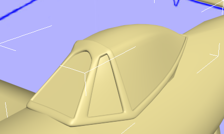

Ative a suavização novamente:
  1. Na faixa de opções painel Editar, ativar (NURMS). Pressione F4 para desativar Faces de aresta.
    Agora os para-brisas têm sua forma apropriada, e as arestas entre as peças de metal e vidro são definidas.
  2. Ative (NURMS) novamente.
