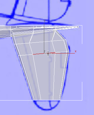

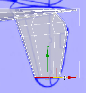

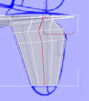

  1. Clique em (Extrusão) e, a seguir, arraste para fazer a extrusão do estabilizador até balançar retangular. Trabalhe no viewport frontal, mas observe o viewport superior.
  2. No viewport superior, mova e escale as faces no eixo Y local de maneira que coincidam com a imagem blueprint.
  3. Ative (Vértice) e, a seguir, no viewport superior, mova os vértices da borda à esquerda do estabilizador para coincidir melhor com a imagem blueprint.

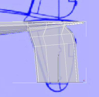

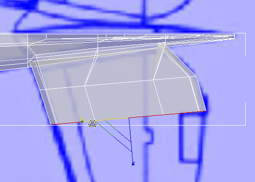

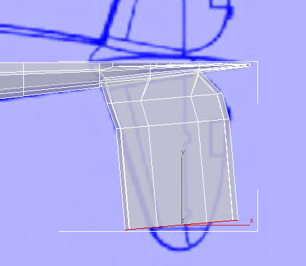

  4. Volte para o nível (Polígono) e, a seguir, efetue a extrusão do estabilizador novamente, desta vez quase na extremidade.
  5. Na faixa de opções do painel Alinhar, clique em (Alinhar X).

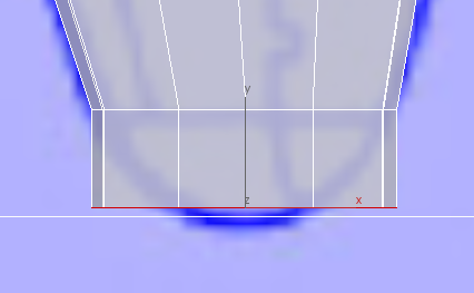

  6. No viewport superior, mova e escale as faces no eixo Y local de maneira que coincidam com a imagem blueprint.

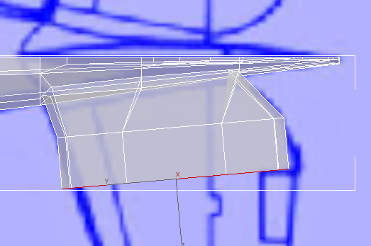

  7. Para modelar a ponta do estabilizador, você precisa de mais detalhes na geometria.

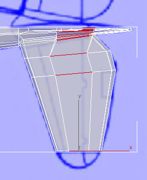

    Vá para o nível de sub-objetos (Borda). Clique para selecionar uma das bordas longitudinais nas faces mais amplas do estabilizador.
  8. Na faixa de opções do painel Modificar seleção, clique em (Anel).
  9. Na faixa de opções do painel Loops, clique em (Conectar).
    Agora, a ponta do estabilizador tem sete pares de vértices, que o ajudarão a dar forma.

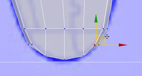

  2. Retorne ao nível do sub-objeto (Polígono) e efetue a extrusão das faces novamente, quase no final do estabilizador na imagem blueprint.
  3. Vá para o nível do sub-objeto (Vértice) e, a seguir, utilize a seleção de regiões para mover vértices de maneira que coincidam com a curva da ponta do estabilizador.
    Dica: Mova os vértices espaçados para bem próximo das bordas à esquerda e à direita como pares (na verdade, quatro vértices, contando a parte superior e inferior) e, a seguir, ajustar na próxima etapa.

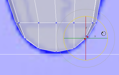

  4. Para os vértices espaçados para bem próximo das bordas à esquerda e à direita da ponta do estabilizador, use a seleção de regiões para girar os pares de vértice para seguir o contorno da curva.
