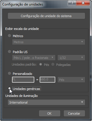

grupo Exibir escala de unidade. Assegure-se de que Unidades genéricas está selecionado.

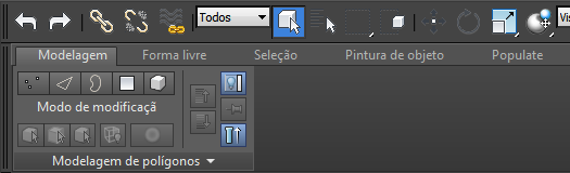

Por padrão, quando você inicia o 3ds Max, uma versão minimizada da faixa de opções é exibida diretamente abaixo da barra de ferramentas principal.
Se você não visualizar a faixa de opções, na barra de ferramentas principal, clique em
(Alternar faixa de opções).
A maioria das ferramentas da faixa de opções está inativa, já que não há nenhum objeto de polígono editável selecionado na cena.

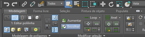

Agora o objeto selecionado passa a ser um polígono editável, com o que o intervalo de opções se atualiza, exibindo uma gama de ferramentas de edição de polígonos.
