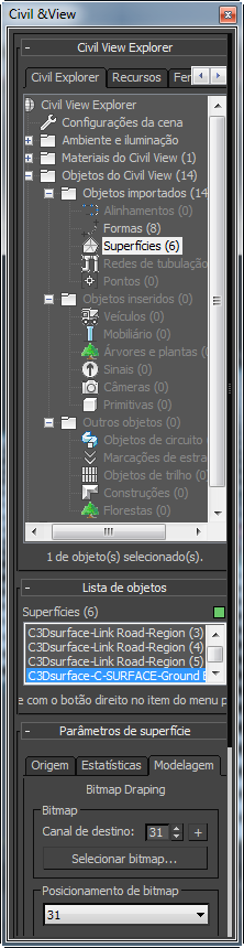

Abra o Civil View Explorer:
selecione o nível do solo do xadrez, C3Dsurface-C-SURFACE-GroundExtgContext.
Civil View Explorer.
O 3ds Max abre o Civil View Explorer, que é um painel comprido que oferece acesso à maioria dos recursos do Civil View.
Na parte superior do Explorer, a implementação do Civil View Explorer fornece uma visão geral do ambiente da cena, dos objetos na cena e de outros recursos. A parte inferior do explorer é sensível ao contexto e mostra controles para objetos que estão selecionados atualmente.

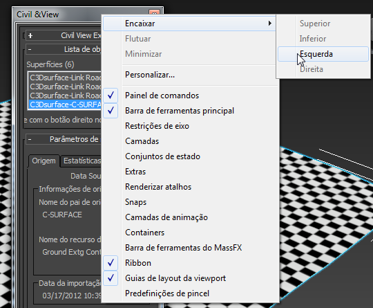

Esquerda. Isso é útil se você for trabalhar com o Civil View por um período.

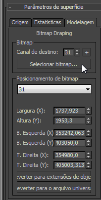

A guia Modelagem tem controles para aplicar um bitmap a uma superfície.
Também possui controles para inserir o bitmap, mas, nesse caso, o posicionamento de bitmap é fornecido por um arquivo chamado linkroad.jgw. É conhecido como um arquivo universal. O arquivo universal deve ter o mesmo nome do bitmap ( linkroad.jpg ) e uma extensão de nome de arquivo que coincida com o tipo de bitmap: para um arquivo JPG, a extensão de nome de arquivo é JGW. Um arquivo universal contém as coordenadas com base em texto e normalmente é fornecido pelo criador da imagem aérea.
grupo Bitmap, clique em Escolher bitmap.

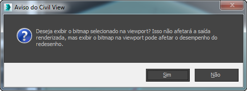

O 3ds Max pergunta se você quer exibir o bitmap em viewports.
Agora, a imagem é exibida no plano do chão, colocando a estrada em contexto.
